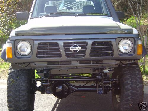

non la face avant c'est celle d'origine que j'ai appreté et mis une couche de noir mat pour proteger un peu plus .
d'origine non car j'ai deja fabriquer mes parchoc et mon support de treuil
il est prevu d'ameliorer l'interco qui etait deja dessus

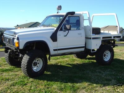

J'avais eut le projet aussi de monter des ailes de GR sur mon 260, puis j'ai laissé tombé parceque on se rends vite compte que si c'est pas bien fait, c'est vite moche.
En effet le train avant du 260 est plus avancé de 5 cm que celui du GR, donc on se retrouve avec la roue completement sur l'avant de l'aile. Mais encore ça se résoud, avec les lames on peut facilement reculer un peu le pont en modifiant les platines.
Et pour l'AR là c'est la cata car le GR à un train AR 10cm plus en AR que celui du patrol, là aussi on peux le reculer facilement (platines à repercer et cales pour l'arbre de trans voir monter un arbre de trans de GR) d'où les 5cm d'empattement de plus sur le GR que sur le patrol.
Et puis meme en montant des jantes en 10' de large, ça fera trop rentré dans les passages de roue. Les ponts de GR font 12cm de plus que ceux du patrol !

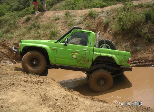

Sinon moi j'avais pensé récupérer 4 gardes-boue gris (devant les ailes AR de 60) et en faire deux ailes. Enfin je sais pas si tu me comprends ?

pas de ponts sur les lames car pour moi ça indique trop de grosse modification chassis
et je prefere pas le modifier et de plus je veux pouvoir tracter mon plateau double essieux sans me retrouver avec l'essieu avant qui ne touche pas la route ou etre obliger de mettre une plaque pour decsendre la boule de remorquage .
pour le centrage de l'aile avant par rapport a l'axe des roues je vais modifier l'arrondie sur la partie avant de l'aile
et je ne touche pas au centrage des ponts j'ai deja assez de boulot comme ça :2 (24):
