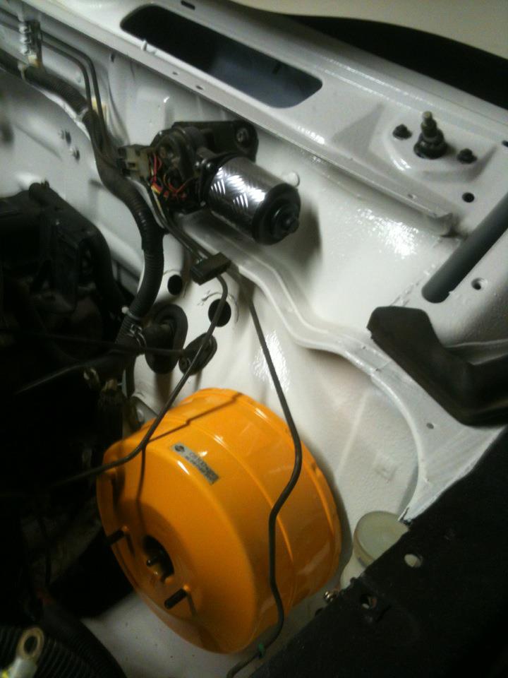

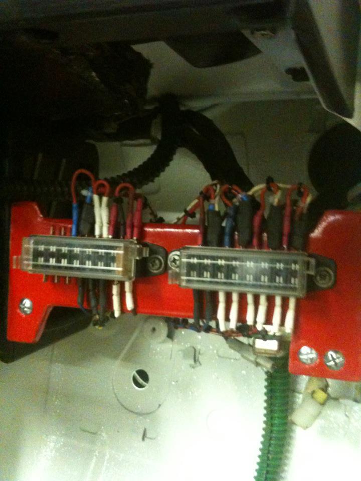

Maintenant je vais m'attaquer a refaire toute l'electricité

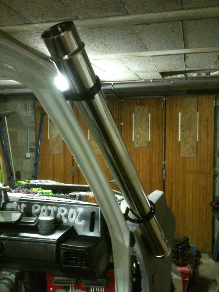

étude et montage de mon schnorkel

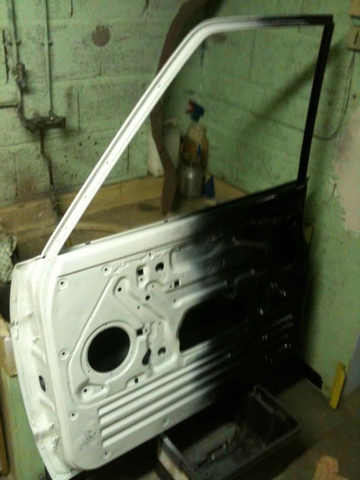

puis peinture de l’intérieur des portes

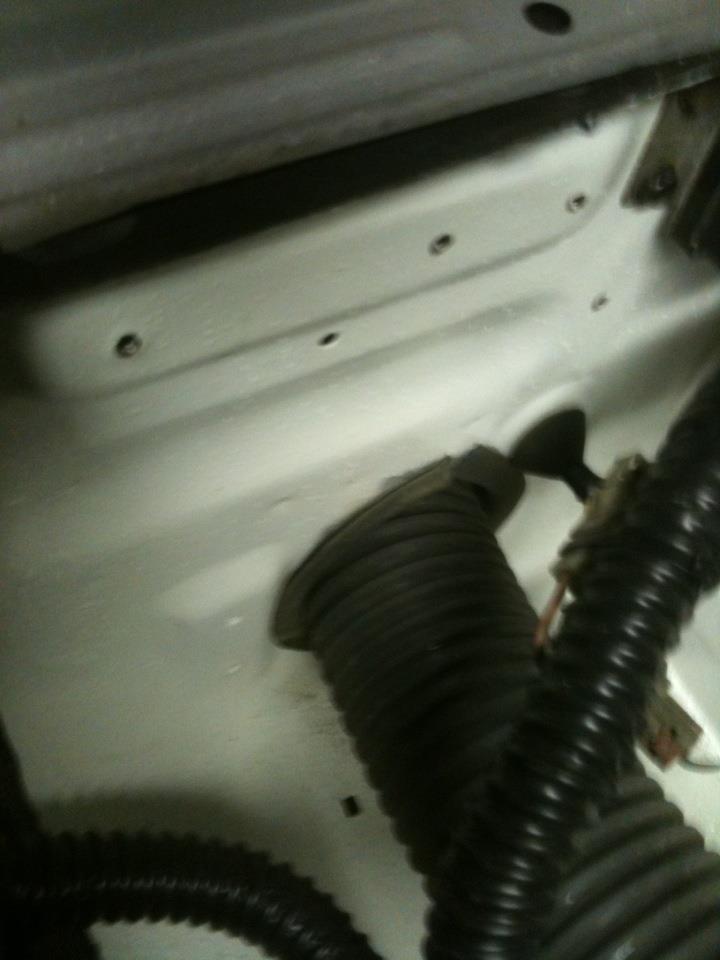

l’électricité avance aussi mais je ne retrouve plus mon faisceau arrière !!! :2 (10): celui qui part de sous le siège de droite et qui alimente tout l’arrière :2 (10):

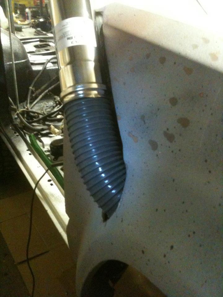

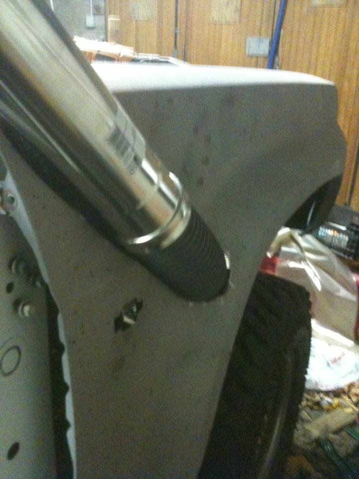

bon alors d'origine l aspiration du filtre a air ce fait a gauche
mais je n'ai pas envie d'avoir le ronflement au dessus de ma tete quand je roulerais
j'ai decider de mettre le snorkel a droite et en plus il y a plus de place pour passer le gros tuyau de 80
au debut je nevoulais pas remettre la gamelle d'origine car j'avais besion de la place pour mettre un intercoler
mais j'ai encore reflechis ( oui oui je sais ça devient une habitude :p )
je penssais qu'il suffisait simplement d'inverser les fixatiuon de la boite a air et de la tourner mais non elle a une forme bien particuliere donc je devais la laisser comme ca mais simplement la decouper pour mettre l'entrée a droite ( merci le mig)
voici l'entrée resoudée a droite
et le cotes gauche rebouché avec ce que j'ai decoupé a droite
ca donne ca une fois en place
et voici ce qui me permet de racorder mon tuyau de 80 a la boite a air
c'est tout simplement la piece d'origine qui rentre impecablement dans le tuyau une fois l'etancheité faite avec du mastic/joint ca sera parfait
