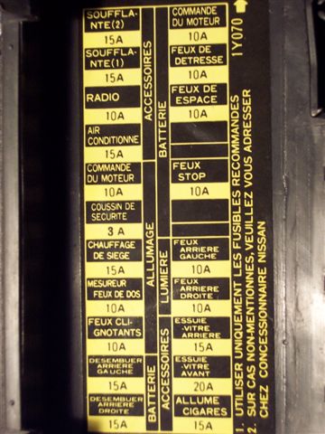

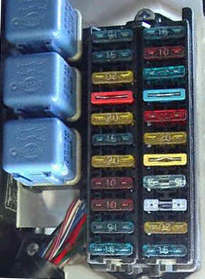

Posté(e) : 12 janvier 201015 a Bonjour, Sur le patrol y60 que je viens d'acheter, je souhaite changer la prise d'attelage 7 plots par une 13 plots. 1) je dépose la prise (pas dur à la disqueuse quand les vis sont bouffées par la rouille) 2) je constate 11 fils dans le faisceau, après recherche il me reste des fils où je ne trouve pas la correspondance. 3) Je recherche où est branché le faisceau d'origine sur le y60 ? 4) je recherche la correspondance des couleurs du faisceau d'origine ? 5) je recherche un lien pour savoir à quoi correspond tous les fusibles dans le pied de porte côté droit ? Je cherche des réponses pour les questions 3, 4, 5, j'ai déjà cherché sur le forum mais pas trouvé de réponses. Merci à tous ceux qui me fourniront des renseignements. Cordialement jérôme
Posté(e) : 12 janvier 201015 a Bonjour, pour le câblage, suivre le lien sur ce topic : http://www.patrol-gr.net/forums/viewtopic.php?t=30080 Il me semble qu'à l'origine le branchement est pris dans l'un des feux arrière... Pour les câblages et fusibles, des infos ici : http://www.patrol-gr.net/forums/viewtopic.php?t=45615
Posté(e) : 12 janvier 201015 a Auteur Bonjour, pour le câblage, suivre le lien sur ce topic : http://www.patrol-gr.net/forums/viewtopic.php?t=30080 Je te remercie pour le lien mais le plan de cablage 7 et 13 plots, je l'ai déjà dans ma caisse a zoutils. Il me semble qu'à l'origine le branchement est pris dans l'un des feux arrière... Comme j'avais vu sur plusieurs posts normalement côté gauche. Mais mon faisceau remonte au dessus du réservoir pour partir dans le faisceau du véhicule. Pour les câblages et fusibles, des infos ici :http://www.patrol-gr.net/forums/viewtopic.php?t=45615 Merçi pour l'info, je n'avais pas reussi à la trouver sur le forum. Question 5 répondu. Petits précisions: mon patrol est d'origine allemande ma prise est une prise d'origine nissan (c'est marquer dessus ) j'ai 11 fils dont 2 de grosses sections si je ne me suis pas tromper j'ai trouver sa: clignotant gauche et droit feux gauche et droit stop recul anti brouillard 2 masses deux fils de grosses sections sans jus dessus (je pense à des alims comme les prises 13 broches)

Posté(e) : 12 janvier 201015 a Auteur Bon je vais reprendre tous mes fils un par un pour vérif et noter les couleurs (ce que je n'avais pas ) Sur les photos que pierre a mis sur ce post concernant les 2 caches fusibles les ampérages des fusibles ne sont pas identiques ? Je vais redémonter mes feux et bien vérifier si je trouve les raccordements de prise remorque. Une petite question pour pierre sur l'un des schémas que tu m'as fourni dans le post, il y a des chiffres entourés ça correspond à quoi ? Merci pour vos messages
