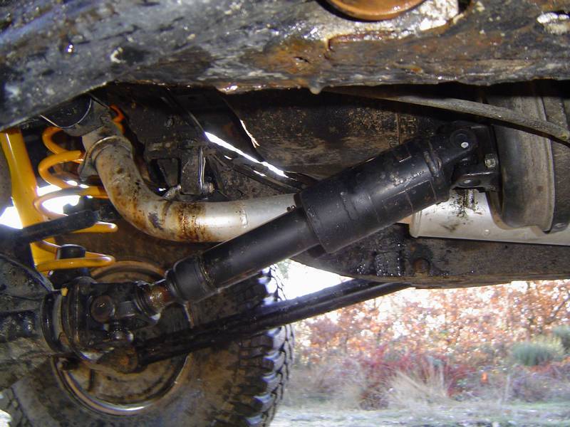

Posté(e) : 19 mai 201015 a salut a tous ! je viens juste exprimer mes idées j'ai mis un arbre double-croisillon avant et arrière sur mon trol (rehausse +17cm) alors j'explique : à l'avant c'est un de Baroud que j'ai raccourci (très simple de raccourcir j'ai coupé un peu au niveau du coulisseau des deux cotés et j'ai refait un joint en silicone) je l'ai mis tout simplement parce que quand j'ai redressé le pont suite à la réhausse l'arbre touchait la traverse de boite avec l'origine alors qu'avec l'arbre de Baroud étant donné qu'il y a le double croisillon il attaque ca "descente" vers le pont plus loin de la tulipe et donc il passe à une bonne distance de la traverse voila pour l'avant Maintenant pour l'arrière : je pense qu'il est meilleur de mettre un double croisillon car moins l'angle en sortie de boite est prononcé moins il y a de perte d'énergie et plus on est dans l'axe de la boite moins on l'use. voila comment je vois la chose perso
Posté(e) : 19 mai 201015 a Référent Mécanique sauf que un double croisillon d'un coté et un simple de l'autre et si les arbres de boite et de pont sont // tu perds homocinétique de l'arbre de transmission. Il faut soit un double-croisillon à chaque extrémité soit un en sortie de boite et que le nez de pont soit orienté vers la boite
