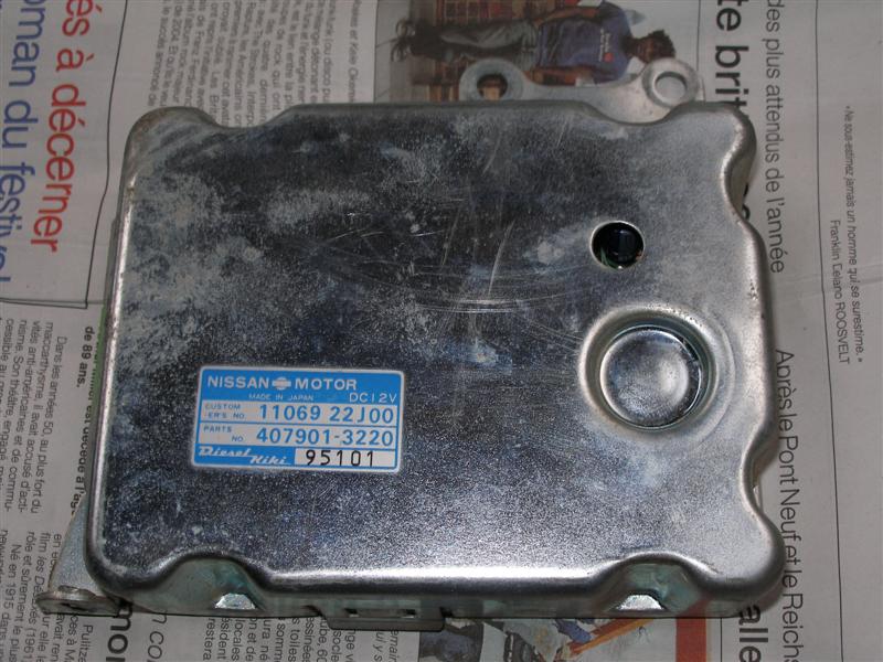

Mais le problème c'est que la numérotation de la fiche du boitier n'est pas celle que l'on trouve sur tes documents.
Ci-dessous les photos de 2 boitiers de préchauffage, à gauche le mien, à droite celui de mon frère, ils sont bien différent et pourtant ce sont 2 modèles de 1997 avec egr, la seule différence c'est que j'ai la pompe à vide sur le haut moteur et mon frère sur l'alternateur.

c'est le vert ?
eh non, l'étiquette est violette sur mon boitier, pourquoi?
et j ai toujours le probleme de mauvais départ A CHAUD
Dans mon cas c'est un problème de démarage à FROID :2 (26):
salut pierre
le violet c'est le même que le rouge
même ref et mêmes prises
j'ai fait l'essai avec
La couleur indique que c'est un import allemagne et que le boitier est un grand froid :2 (21):

Ok c'est bon à savoir pour la couleur, et c'est vrai qu'il vient d'Allemagne.
Par contre "grand froid" c'est pour cela qu'il ne préchauffe pas tout le temps, c'est quand il ne fait pas assez froid :2 (15): .
Pierre, aurais tu le schéma de la prise pour le rouge?

Alors comme il ne veut plus préchauffer j'ai pu le démonter. :2 (15):
Sur la fiche du boitier il y a 1 seule prise avec 25 connexions positionnées comme ci-dessous:
13......5........1
25.......18....14
Cela ne ressemble à aucun des schémas, sauf erreur de ma part. :2 (22):
