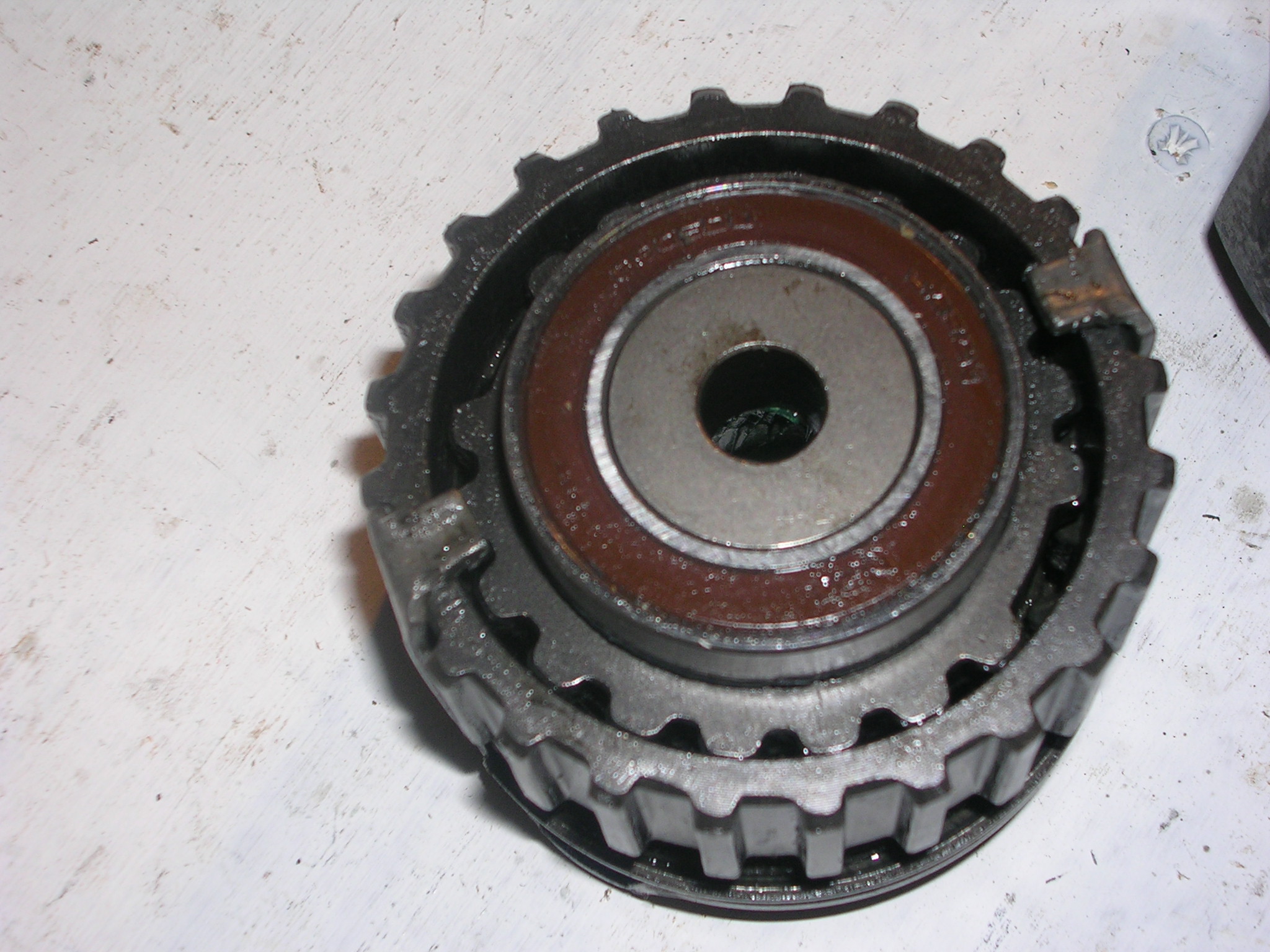

entièrement dégraissé ce soir et toujours le même problème
tu mets ton troll sur cale d'un coté, tu positionnes ton moyeu sur auto et tu fait tourner la roue d'avant en arrière jusqu'à ce que ton moyeu se déverrouille et après tu fais l'autre coté :2 (26):

il y a une pièce qui n'est pas à sa place et c'est celle qui permet le verrouillage manuel du moyeu.
Il faut que tu sortes le rotor avec la tête hexagonale et que tu remettes en place les griffes comme sur la photo et après tu remontes le tout
Ce moyeu a certainement été démonté sans le mettre sur lock et mal remonté
Au remontage si tu fais en sorte que les griffes soient en face des deux évidements (3ème photo) qui sont à 1h35 c'est tout bon
Pour moi tout a l'air OK mais fonctionne t-il en manuel ? Si oui peut être que le mécanisme auto en fil de cuivre a été viré
les moyeux auto ne se verrouillent pas
les as-tu démontés avant qu'ils ne fonctionnent plus si oui c'est un mauvais montage car il y a un sens !!! quand tu te mets en 4x4 et que tu roules ils font un cliquetis sans arrêt ?? sur tes photos c'est correct à part le jonc qui part un peu

le problème avec les moyeux est résolu
merci pierre pour tous ses conseils
il s'est résolu car j avais fait un mauvais montage
