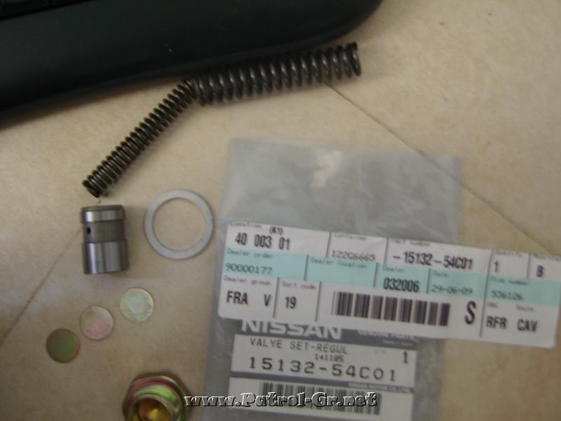

bizarre comme problème surtout à ce kilométrage, j'ai un doute sur la soupape de régulation, je trouve que le ressort n'appuie pas énormément, je peux le visser sans sentir de résistance, en mettant le piston et le ressort dans le corps de pompe, il dépasse à peine de 2 mm, dans la doc nini, il ne parle pas de longueur de ressort.
salut, c'est un kit, je vois qu'il y a des cales moi je n'ai rien vu sur le mien. Je vais essayer de mettre une cale pour essayer, aucun risque, je le fais sur les pompes à huile de Cosworth et ça marche nickel. Si toute fois quelqu'un a la longueur des ressorts, ça m'aiderait bien.
