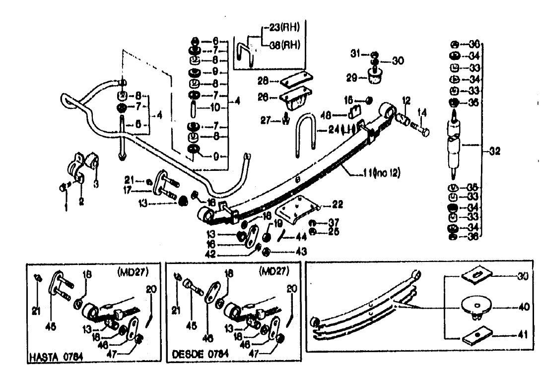

- des "silent-block de lame" : vu que je ne trouve rien dans le forum sous ce nom ... :2 (20): Pour être plus précis, les morceaux de caoutchouc (ou teflon ?) qui se positionnent entre les lames.

Non vraiment entre les lames aux extrémités : neuf ça doit pas être trop épais je dirais 5mm max.
Par contre je veux bien le nom de ces bagues, je pourrais en avoir besoin.
Merci
ce sont les pastilles d'extrémités de lames, je crois que cela ne se vend pas au détail .... chez nini faut acheter les lames complètes ....

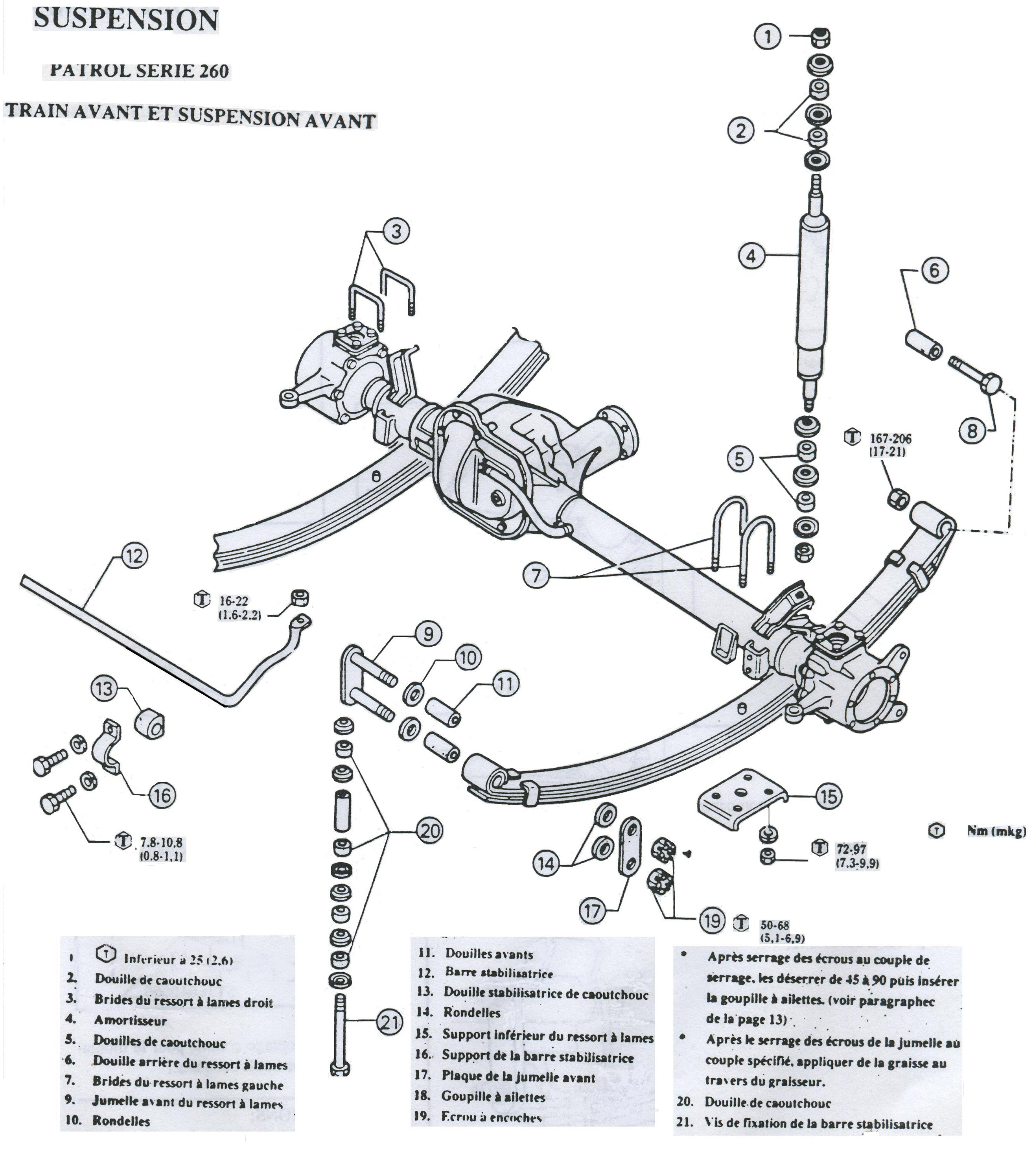

Oui sur le deuxième schéma c'est la pièce numéro 40.
Le premier ne s affiche pas ...
Par contre ça m'étonne qu'on en trouve pas en pièces détachées.
elles n'y sont pas non plus,j'insiste, elles ne sont pas vendues séparément j'ai dû en refaire en téflon....

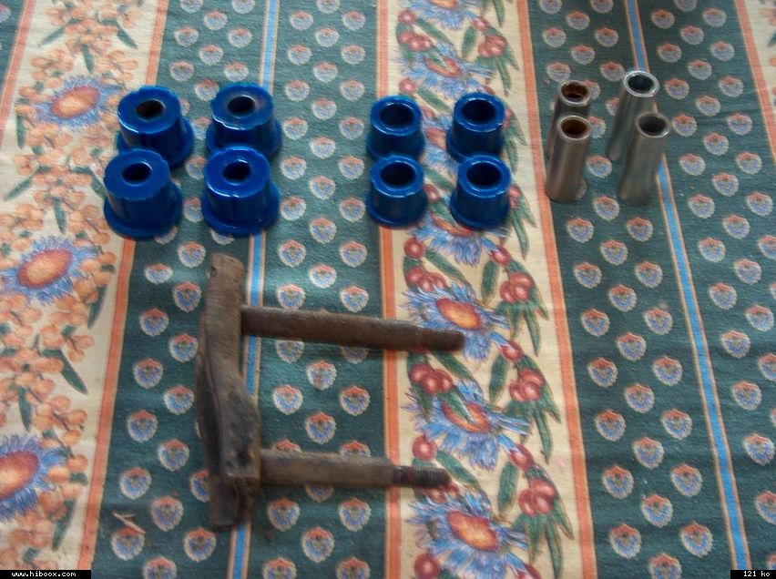

J'en avais vu quelque part mais je ne connais plus la marque :2 (20): , mais j'ai retrouvé une photo :2 (26):
celles là ne s'adapteront pas ou alors il faudra les retailler sévère .....
Faut pas s'énerver :2 (22):, je sais qu'il existe plusieurs modèles :2 (26):, c'était juste un exemple :2 (24)::2 (15):
