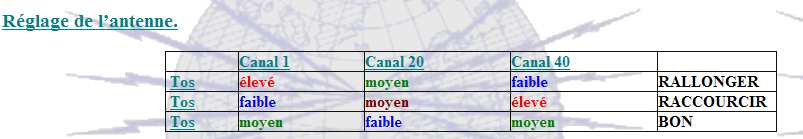

je n'arrive pas a régler ma cb,soit je recois et je n'arrive pas a emettre ,ou alors bref il y a toujours quelque chose.peut etre qu'il y aurai quelqu'un dans la région 27 ou 14 qui pourrait m'aider a la régler.merci d'avance :2 (20)::2 (13):
Pour commencer il te faut regler le TOS
Le réglage du TOS, c’est l’accord de l’antenne par rapport à la fréquence (au canal) sur laquelle vous émettez avec votre CB.
il y a des CB qui ont un Tosmétre integré,
quel est ton cas??
salut a toi
je crois qu'il a 1 tos incorporé,donc j'ai essayé de le regler avec mais je n'y arrivais pas donc j'ai essayé en mettant un tos entre le poste et l'antenne
j'arrive a avoir un tos environ a 1.5,mais quand je lance un essai tx pas de réponse,et les voyants reception emission ne s'allume pas.j'ai pourtant discuté avec un gars qui se trouvait a +de 15 km. :2 (25): si tu m'aide je te paie un bon coup au bistrot a+++

Reglage TOS
Mettre le TX sur le canal 20, commutateur du tos-mètre sur CAL (ou REF ant), appuyer sur la pédale du micro, à l’aide du bouton de calibrage amener l’aiguille à fond sur l’index rouge à droite. Mettre l’inverseur sur SWR (ou FWD) et lire la valeur. Celle-ci doit être la plus proche de 1. Recommencer l’opération si ce n’est pas le cas, après avoir réajuster l’antenne. Ce réglage est le même pour les postes ayant le tos-mètre incorporé.
NE PAS RELÂCHER LA PÉDALE DU MICRO PENDANT LES RÉGLAGES.

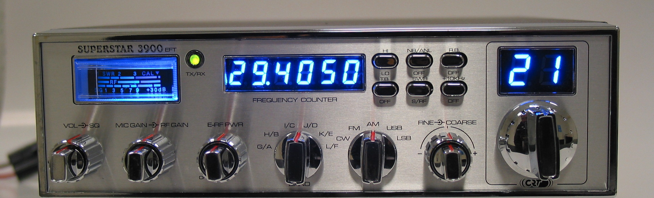

bonjour,pour les photos c'est compliqué, mon numérique est naze,je peut,quand même te dire que le poste est un superstar 3900
le micro set un dmc 520
et l'antenne une sirtel santiago 1200.pour le branchement je suis pris sur l'alim de l'allume cigare, quand a la base de l'antenne, elle n'a pas de corrosion , le cablage est propre, et je l'ai essayé sur le toi, et sur le capot mais sans réussite.voila j'espere que les infos sont suffisantes.merci pour votre aide :2 (20):

tu as bien dit que tu avais :le poste est un superstar 3900
pour les fréquences supérieur et inférieur c'est le bouton ou il est noté A.B.C.D.E.F lit la doc de ton appareil c'est marquer dessus

oui nitro c'est +celui la,a part que moi,le bouton ou c'est marquer chb,moi c'est marqué +10,et le boutonabcdef,il est ecrit dans le livret que c'estpour régler l'intensité lumineuse du vu metre.
ok c'est pour régler l'intensité lumineuse si ta cb est un modèle homologué en france si elle est en version export (comme beaucoup de cb en france :2 (15): ) ce sont des canaux supplémentaires qui te font passer de 40 canaux version france en 240 canaux version export.
bon j'essaie de faire appel à ma mémoire pour le fonctionnement des canaux :
je ne me souviens plus mais si ton bouton A/B/C/D/E/F se tire oublie ce que je marque dessous au niveau du bouton HI/LO :2 (15):
- si bouton A/B/C/D/E/F position normale => correspond aux positions D.E.F
- si bouton A/B/C/D/E/F position tiré => correspond aux positions A.B.C
- ou bouton marqué " band HI/LO " sur position HI correspond aux positions D.E.F
- ou bouton marqué " band HI/LO " sur position LO correspond aux positions A.B.C
- position A => 3 fois-inférieur
B => 2 fois inférieur
C => inférieur
D => normal
E => supérieur
F => double supérieur
en conclusion pour émettre sur les 40 canaux normaux tu doit être
soit en position HI + D
ou bouton A/B/C/D/E/F position normale et sur D
voilà j'espère avoir été clair :2 (15)::2 (15):

Au fait, ton potard pour faire varier l' intensité du vu-mètre, il est opérationnel ou pas :2 (18): si sans effet ton poste est surement en 240 canaux
Dis nous aussi sur quel canal et sur quel mode tu as entendu les Italiens, mais moi je dirais que c' est plutôt bon signe pour le fonctionnement de ton poste.
