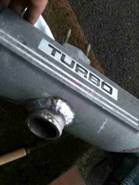

préparation des tubes inox pour l'intercooler en façade
Comme je l'utilise surtout pour le TT j'ai aussi mis un ventillo pour le refroidir
quand je roule pas vite. Sa passe au millimétre faut juste découper un peu
la calandre :2 (21): mais ça ne ce voit pas :2 (15):
Joli travail belle finition :2 (24): .
Sa doit vraiment passer juste par contre.
Non déja q'avant il ne chauffait pas mais alors maintenant encore moins
l'aiguille de temp et juste au dessus du premier trait ,du coup j'ai presque pas d'air chaud dans
l'habitacle :2 (22): .
on verra si ça marche l'été :2 (18): parce que la avec les réglages il me manque juste
une chose......une sixième vitesse :2 (15):
j'ai mis aussi un filtre twister xl en version snorkel et on sens aussi un léger mieux
mais surtout la sonorité.

et ci ton trol ne chauffe pas ce n'est pas bon j'ai ue le méme probléme c'étai le calorstat qui était foutu :2 (10):

t'as raison j'y ai pensé mais y a que quand il fait vraiment froid que ma ventil ne souffle que de l'air tiéde et comme l'hiver
je ne roule pas trop il n'a peut etre pas le temps de chauffer à fond ?
une petite vérif s'impose car j'ai deja purger le circuit.

met un carton devant ton radiateur tu va voir la difference :2 (26)::2 (15):
