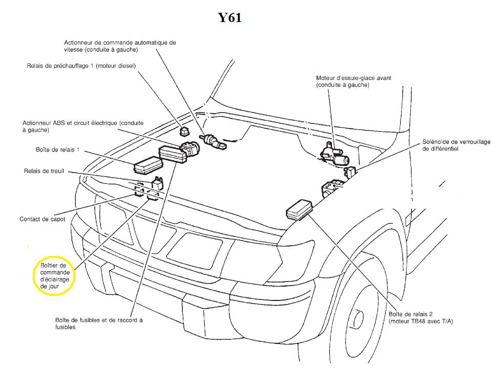

Posté(e) : 30 mars 201015 a Si non il faut voir avec le chef pour qu'il te dise ou ce trouve le relais de démarreur lui aussi peu faire le souk
Posté(e) : 30 mars 201015 a Auteur bon ca y est je viens d'aller voir avec ma femme j'ai remis le relais et oui c'est le démarreur qui clac donc surement coller j'ai essaye de tapoter dessus mais pas de changement faut-il le démonter??
Posté(e) : 30 mars 201015 a Auteur je viens de changer la mienne qui donnait des signes de fatigue après 9 ans de bons et loyaux services .. j'ai pris celle de Nordtoto Pour ton cas regarde le relais de l'ECM et le relais d'accessoires/d'allumage au cas ou pierre où se trouve le relais de l'ecm?? c'est celui appelé relais eccs?

Posté(e) : 30 mars 201015 a Référent Mécanique oui l'ECCS c'est le relais de l'ECM ! Pour le démarreur des charbons collés ne feraient pas baisser les voyant du TB et un relais qui claque ça ne veut pas dire que les contacts de puissance sont bons Si non il faut voir avec le chef pour qu'il te dise où se trouve le relais de démarreur lui aussi peu faire le souk i n'y a pas de relais pour le démarreur comme sur le Y60 (c'est une ânerie d'ailleurs ce relais). Le solénoïde fait office de relais ....
