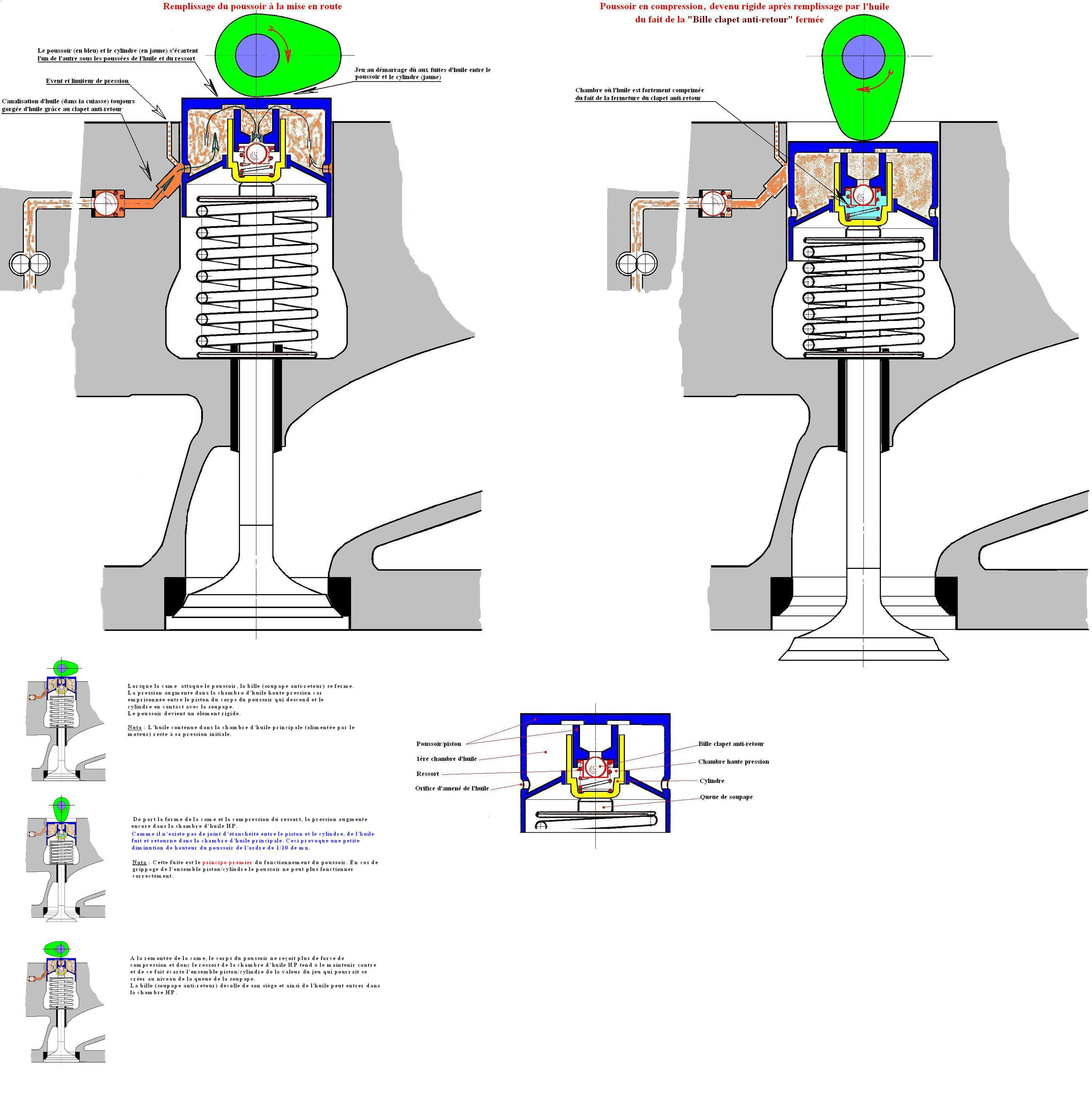

salut à tous
le son de mon moulin ressemble étrangement à celui d'une péniche
bruit de poussoirs hydro bien présent dans la boite à air
j'ai démonté le cache culbu ce matin pour voir l'état
donc roue arrière levée les poussoirs se trouvant en haut descendent un peu avec une légère pression sur le dessus (10 poussoirs) et les 2 derniers du cylindre 6 avec une légère voir même une pression un peu plus forte impossible de les faire descendre d'un poil
donc j'ai 10 poussoirs de mort ou 2 ?
merci

faire trempette ça ne suffit pas,
faut amorcer en pompant en le maintenant dans l'huile sinon il reste de l'air à l'interieur

problème trouvé
non étanchéité des soupapes car montage de vieilles soupapes sur culasse neuve sans rodage :2 (25):
