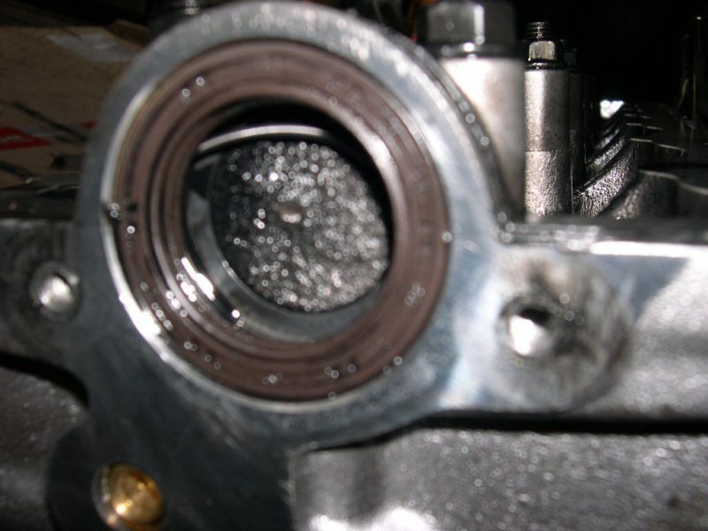

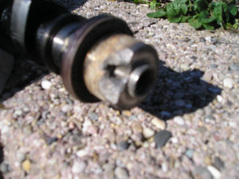

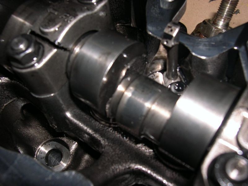

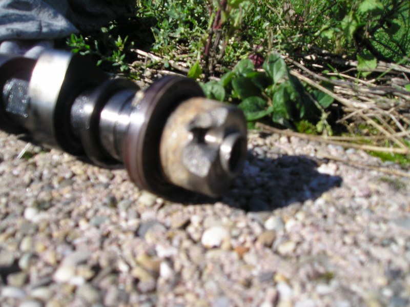

Posté(e) : 3 octobre 201014 a oui je suis en train de déculasser la suite cette AM voilà des mauvaises photos de l'AAC
Posté(e) : 3 octobre 201014 a Vu les dégâts sur l'AAC, je redoute fort que le problème vienne d'ailleurs. On dirait que le pion a été arraché suite à un blocage brutal de l'arbre à came
Posté(e) : 3 octobre 201014 a Décalage de distrib ? Poussoir bloqué comme le dit Pierre ? Leur fonctionnement permettrait d'être bloqué à une longueur supérieure à celle qu'ils ont lors de l'appui sur la soupape ? Mauvais poussoirs ? On a pourtant vu dans un autre post que ça doit passer ...Mais ...? Le serrage excessif , ma première hypothèse , apparait un peu trop simple ... JFPAT
Posté(e) : 3 octobre 201014 a Référent Mécanique non tout bêtement une soupape cassée qui a tout bloqué et il a fallu que la distri casse
