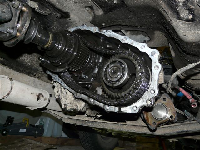

Posté(e) : 28 juin 201014 a Auteur Bonsoir à tous Pour revenir sur mon problème de bruit de ferraille, j'ai vérifié et je n'ai aucun jeu dans les tirants, arbre de transmission ou roulement de nez de pont arrière. Par contre, j'ai remarqué que lorsque je me mets en position neutre sur le transfert, je n'ai pas de bruit en 1ère et 2ème, en 3ème le bruit commence à se faire entendre et en 4ème et 5ème, alors là, c'est un bruit de cognement qui provient de la boite de transfert. J'ai l'impression que ça résonne avec le tambour de frein à main et c'est bien ce bruit là que j'entends à bas régime. A votre avis, la chaine de transfert peut-elle prendre du jeu ? Si le roulement de sortie de boite de transfert a du jeu, peut-on l'entendre lorsqu'on est en position neutre ? J'aimerais avoir vos avis et solutions, car ce bruit est très désagréable. PS : Si je dois déposer la boite, ça va être galère, j'ai déjà cassé un boulon de la traverse en essayant de desserrer. Merci d'avance A plus

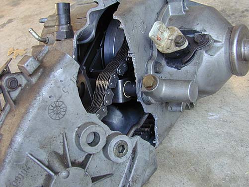

Posté(e) : 28 juin 201014 a Référent Mécanique la chaine peut parfaitement se détendre, oui Mais en 4x2 elle ne tourne pas sauf si tes moyeux sont embrayés (????)
Posté(e) : 28 juin 201014 a Auteur Super, merci pour la photo. Par contre, d'après vous, y aurait-il un roulement dans la boite de transfert qui puisse provoquer ce bruit de cognement et de "gling-gling". Apparemment,je suis le seul à avoir ce problème (je dois vraiment porter la poisse !) A bientôt et encore merci
Posté(e) : 28 juin 201014 a Référent Mécanique tu n'es pas le seul puisque j'ai cette photo (merci à l'Auteur ) Et ce n'est pas un rlt qui en est la cause ..... mais la chaine qui reste une chaine ! Tu as une tronçonneuse Une de Jeep
Posté(e) : 29 juin 201014 a Auteur Bonjour Et à votre avis,pour voir d'ou viens le problème,y'a moyen d'enlever la partie arrière du carter de boite de transfert sans déposer l'ensemble boite de vitesse et de transfert? Merci
