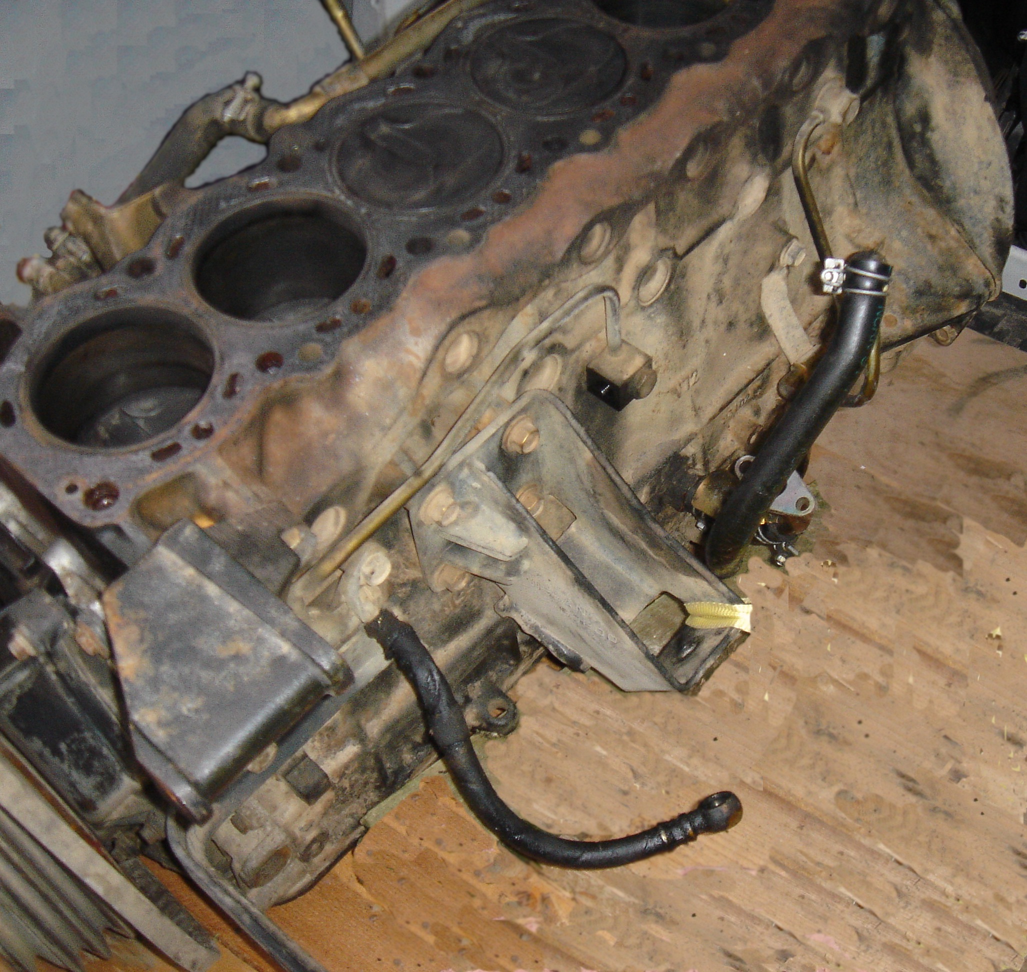

j'ai une grosse fuite d'huile d'un tuyau qui part de derrière la pompe à vide et qui est relié au moteur
comment faire pour enlever le tuyau coté moteur ??
d'avance merci
c'est l'arrivée ou le retour carter ?
c'est celui qui est en bas sur la 2ème photo :2 (3):
:2 (22): quelqu'un sait'il comment on le démonte coté moteur :2 (18):
Sans doute l'arrivée, si c'etait le retour la question de la depose ne serais pas posée car trés simple d'acces...là, il s'agit d'un raccord banjo, une clé plate de 16 et un peu de patience, il n'est pas des mieux placé...mais il y a pire...

Je te mets photo cet aprem, clé plate de 16 je maintien....raccord banjo.
Le retour c'est une durite avec 2 colliers, de la pompe a vide au carter, trés accessible...
Coté arrivée moteur, ce que tu vois sertit, c est le raccord banjo....qui se demonte avec une clé plate de 16 :2 (26):
Alors voila pour les photos, d= sur un moteur tout nu c'est plus parlant ...
Donc une clé de 16 :2 (15):
http://img693.imageshack.us/img693/7176/gedc0120.jpg
Ensuite une vue générale sur le tuyau, celui là fuit aussi :2 (22):
http://img144.imageshack.us/img144/4919/gedc0121.jpg
De la patience vu l'accessibilité quand tout est en place
http://img52.imageshack.us/img52/9430/gedc0116.jpg
Et le retour
http://img153.imageshack.us/img153/2588/gedc0118.jpg

Oui oui on parle bien de la même chose ...clé plate de 16 j insiste ...
C'est bien ton tuyau qui fuit ? et non la canalisation métal ?
regarde on voit très bien la vis, qui se démonte avec une clé de seizeeeeeeeee :2 (14):
yes yesssss
c'est bon je viens d'aller voir sur le gros ah c'est bel et bien du 16
merci l'ami :2 (15):
