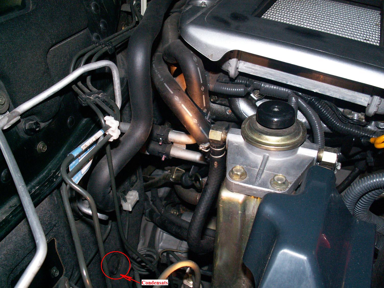

Posté(e) : 24 avril 201015 a Bonjour, hier par temps de pluie ( très fine et très intense ) j'ai constaté la présence d'un peu d'eau sur le tapis en caoutchouc côté droit à l'avant sous la boîte à gant; j'ai passé la main sous cette dernière et j'ai constaté que c'était un peu mouillé à cet endroit; je regarderai de plus près ce matin avec une lampe; pouvez-vous me dire où se trouve le tuyau d'évacuation d'eau qui correspond à la grille située entre les bras d'essuie-glaces à l'avant sous le pare-brise c'est peut-être ce tuyau qui est bouché merci d'avance pour vos réponses
Posté(e) : 24 avril 201015 a Référent Mécanique de l'eau peut venir aussi du pare-brise ou des condensats de l'évaporateur de la clim ou d'une fuite de l'aérotherme de chauffage (mais ce n'est pas de l'eau) Pour l'évacuation des condensats et peut-être de la grille de ventilation (mais ça m'étonnerait)
