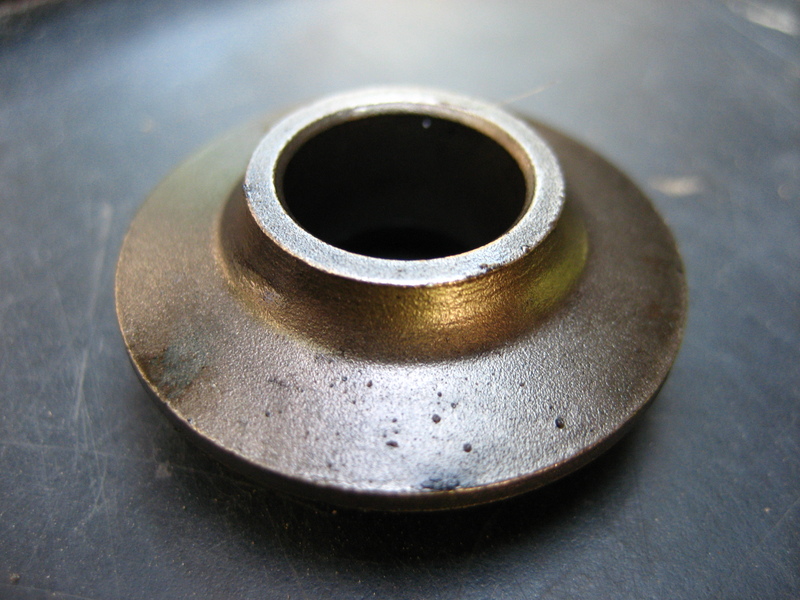

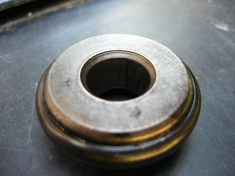

Posté(e) : 5 juin 201015 a Référent Mécanique inutile d'aller sur internet j'ai en magasin 1ère photo la coupelle rotocap d'échappement 2ème photo la coupelle d'admission

Posté(e) : 5 juin 201015 a Merci pour les info, et je m'en rappelle maintenant. Le rotocap permet qu'elle tourne, mais il ne la fait pas tourner ... C'est en excentrant la came sur le poussoir que le mouvement se fait ? C'est pas crucial, juste pour la culture mécanique ... JFPAT
