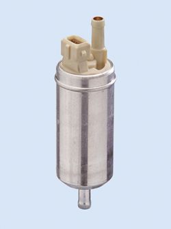

Posté(e) : 26 mai 201015 a Auteur sous la voiture devant le réservoir une petite pompe en 12v a coté du préfiltre
Posté(e) : 26 mai 201015 a Auteur non 4 cylindres la pompe est de marque HUCO 13 3020 et personne n'en a jamais entendu parler...
Posté(e) : 26 mai 201015 a bsr... voir si ça correspond http://www.equipements-bateaux.com/A-25834-pompe-a-gazole-huco-12v.aspx A+
Posté(e) : 26 mai 201015 a Auteur c'est exactement ca! mais savez vous si les caractéristiques sont les memes?
Posté(e) : 26 mai 201015 a bsr... faudrait comparer avec ta pompe qui n'est certainement pas d'origine. voir sur le site de francois roland. http://zeverybest.free.fr/ A+

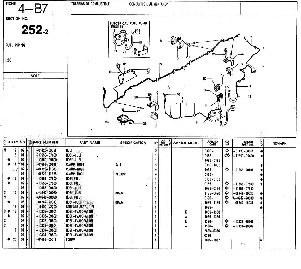

Posté(e) : 26 mai 201015 a Auteur mais y a t'il vraiment une pompe d'origine assurant la meme fonction?
Posté(e) : 27 mai 201015 a Référent Mécanique oui il y en a une mais si nini n'a plus les prix c'est qu'elle n'est plus au catalogue
Posté(e) : 27 mai 201015 a Auteur merci de m'avoir accordé un peu de votre temps Messieurs. j'ai commandé la pompe huco 12v sur le site que m'a donné troll13, c'est vraiment la même et ça pompera aussi bien le gasoil que celle de chez nissan je pense. vous tiens au courant. encore merci.
Posté(e) : 27 mai 201015 a Auteur juste pour info nissan m'a appelé aujourd'hui : la pompe à carburant 12v d'origine coute 470 euros !!!!!
Posté(e) : 27 mai 201015 a Bonsoir, Je sais que c'est trop tard pour toi, mais je donne l'info, sur mon premier troll, je suis tombé en panne de cette pompe 12V coté réservoir; je l'avais remplacé par un modèle standard chez un vendeur de fournitures automobile.
Posté(e) : 28 mai 201015 a Auteur pas grave ledoms j'ai payé ma pompe 100 euros ... (raisonnable) je vais la recevoir la semaine prochaine et enfin il démarrera mon 4x4 !!!
Posté(e) : 3 juin 201015 a Auteur ça y est la pompe est installée, ça marche impec ! encore merci de votre aide
Posté(e) : 6 juin 201015 a mais y a t'il vraiment une pompe d'origine assurant la même fonction ? bsr... il y a une pompe d'origine qui est remplaçable par des pompes d'origines diverses à lire: http://www.patrol-gr.net/forums/viewtopic.php?t=53383&highlight=moteur+428 A+
