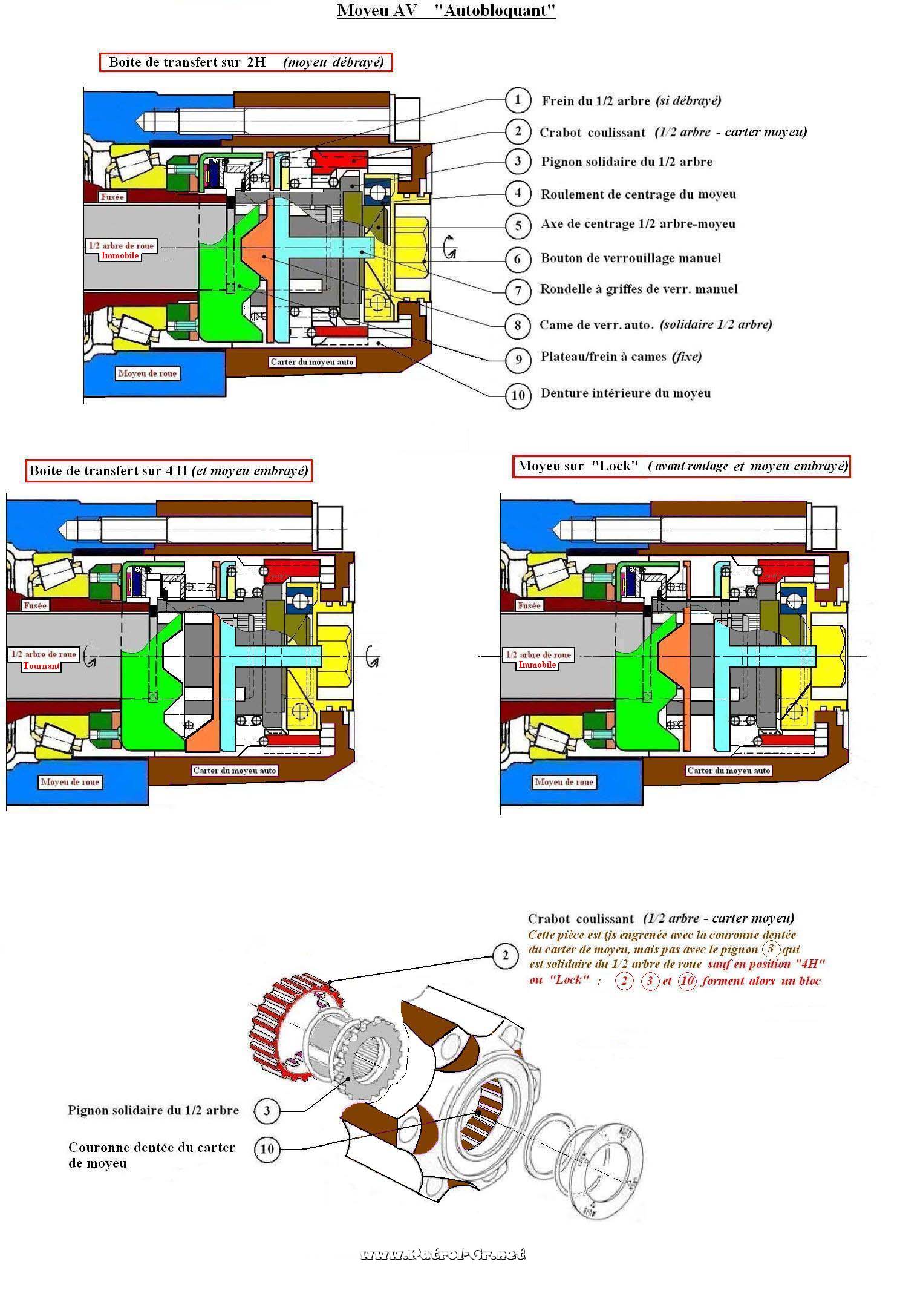

Si vous avez besoin d'explications, me les demander !
Vous avez tous remarqué qu'il y avait un roulement dans le moyeu auto et que celui-ci ne tourne qu'en 4X2 ..... et il peut être la source de "bruits" que l'on cherche ailleurs !

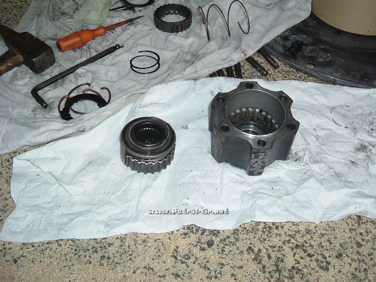

Vue des crabots

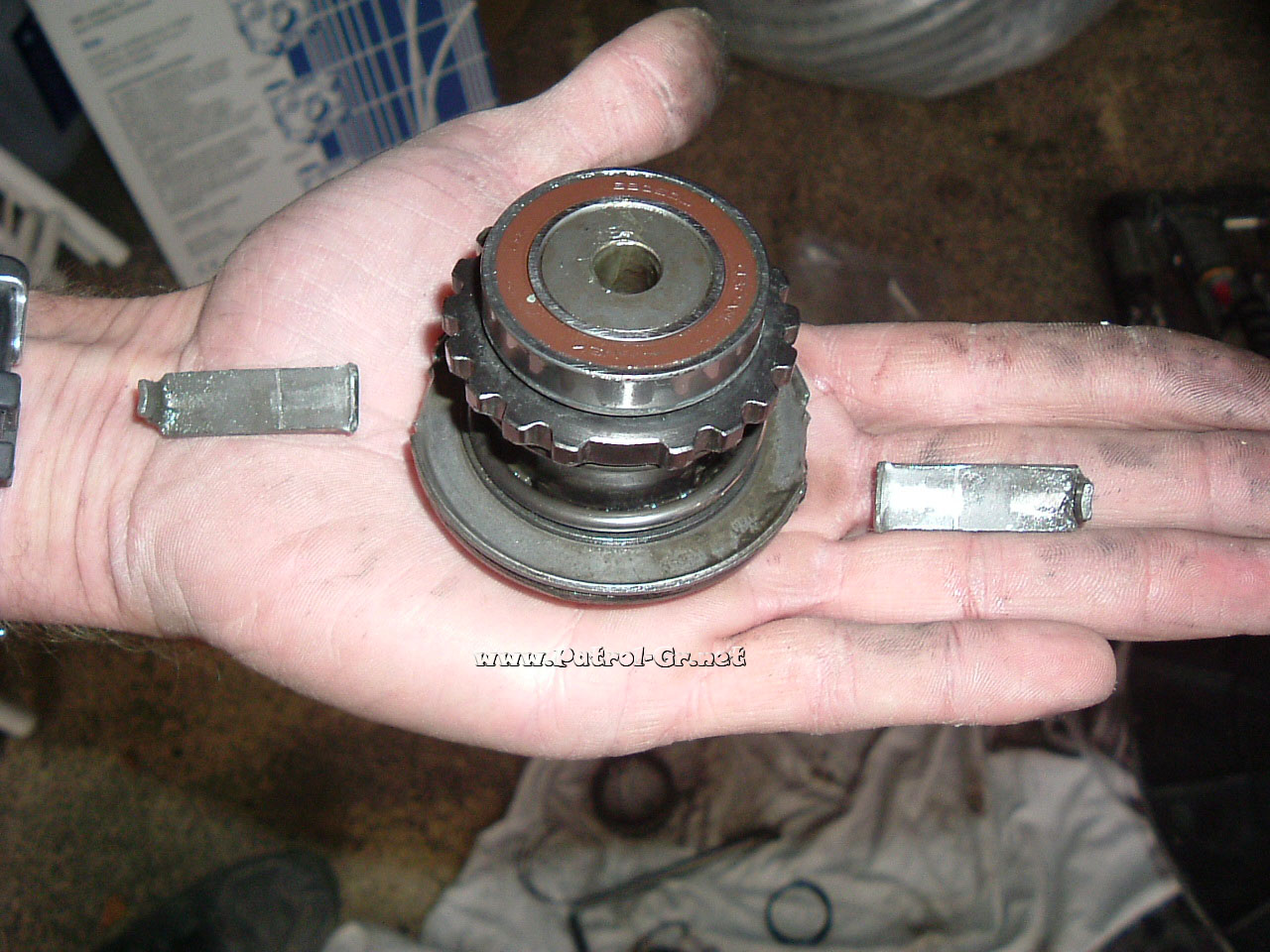

Vue sur le Rlt
