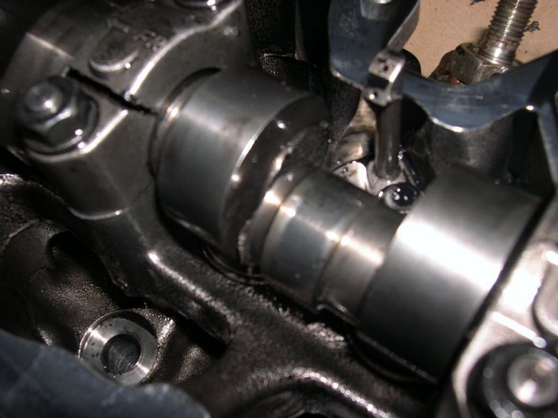

Un décalage de la courroie et le piston peut te remonter une soupape qui elle va casser l'ACT et aussi le chapeau de palier ... tu n'es pas le premier :2 (1): (on voit le gicleur de la pompe à vide du Y61 ou dernières séries de Y60)
ok merci, alors ceux de 92 n'ont pas ces gicleurs ? à la place il y a quoi, juste l'orifice ??? MERCI
Non, à la place, il n'y a rien, le fraisage du corps de culasse et le piquage du conduit ne sont pas faits. Je le sais, car j'ai modifié une culasse pour l'adapter sur un bloc de td6 :2 (15)::2 (15)::2 (15):

excuser moi je me suis mal exprimé pour la pompe a vide oui avant les 97 pompe au cul de l alter... pour les photos on peut pas car le gar la remonté aujou.. mais c est com la tof plus haut sans le giecleur ! donc il la reboucher avec une noix a la loctite! plus le bruit de pompom mais il cliquette encore (soupape?) pourtant la cullasse a été controler cher des specialistes tout les poussoirs et 3 soupapes neuf .... bref c est pas moi l expert ! vous en pensez quoi a cet afair?
