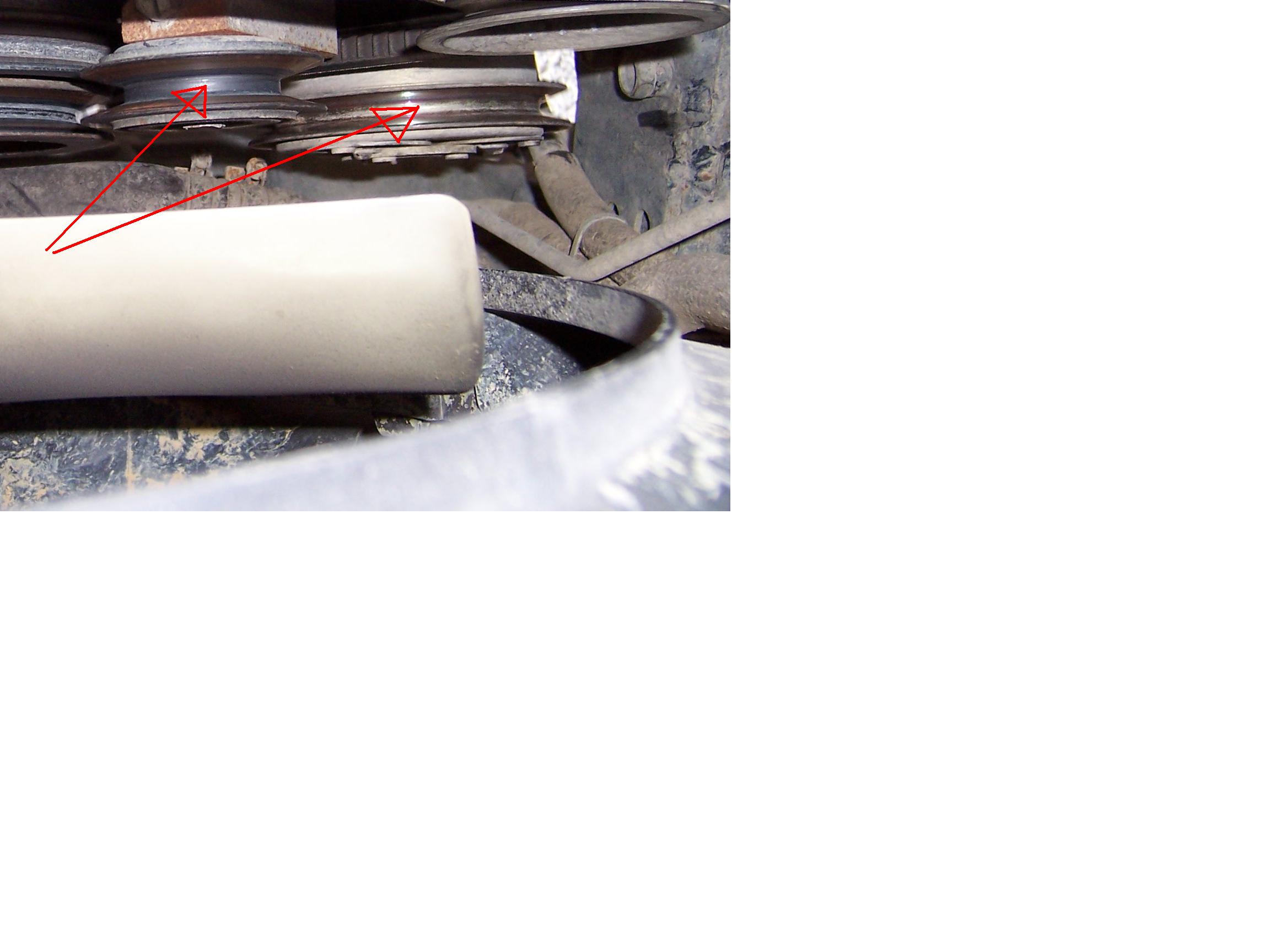

Bonjour à tous,
:2 (18): en vérifiant les niveaux du moteur je me suis rendu compte qu'il devait manquer une courroie sur les poulies à l'avant du moteur (voir photo)
Pouvez-vous me dire à quoi servent ces poulies et si il manque bien la courroie.
Merci d'avance

c'est ta courroie de clim qui manque !!!!
en bas à droite = compresseur de clim
en bas à gauche = poulie damper
au milieu = poulie de mise ne tension
greg
merci greg,
je peux rouler comme ça ? sans rien craindre alors ?
merci greg,
0n risque
simplement pas de clim.

Un petit conseil, avant de mettre une nouvelle courroie de clim, vérifie bien que la poulie du compresseur tourne librement à la main.
C'est peut être parce qu'il est bloqué que l'ancien proprio l'a enlevée.
Oui elle tourne à la main, j'ai vérifié quand j'ai vu qu'elle manquait.
