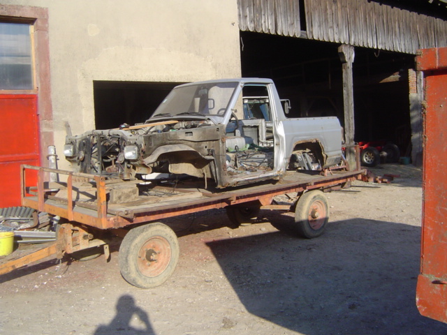

j'ai commencer le remontage cette semaine voila les photos
l'ancien chassis est plus mort que mort le support de lames a disparu! et dire qu'il est venu par la route!
le nouveau chassis est celui d'un 3.2 essence?? les fixation de caisses son les mêmes, les support moteur et boite ne son pas placés pareil. les lames aussi son differente, plus courte sur le chassis d'origine.
le nouveau est aussi bien attaqué j'ai donc du couper souder! j'ai pas de photo avant la peinture.
les soudures son pas très belle. je n'avait jamais vraiment souder avant. :2 (20):

attention il y a deux châssis différents sur les photos.
le rouge est en bon état il y avait juste un trou là où il y a la tôle de soudée.
et les supports moteur et boite ont été pointés avec l'ensemble moteur/boite en place.

voila l'état de la caisse! :2 (24)::2 (24)::2 (20):
bon a part un léger décalage entre le montant de porte est le bas de caisse!!! ah bah c'est pour ca que la porte était un peu dure a fermer! le reste c'est des trous et des trous et encore des trous! et l'ancien proprio rouler avec ca sans le savoir! :2 (24):

encore une mauvaise surprise! la porte conducteur et bien attaquée! il y a du mastique pratiquement sur toute la surface avec des endroits ou il y a presque 1.5cm d'épaisseur!!! :2 (24)::2 (24)::2 (24):
bon les soudures son pas top sur le montant, c'est parce que j'essaye de souder avec des baguettes de 2.0mm pour apporter un peu plus de matières qu'avec les 1.6! :2 (20)::2 (20):

j'ai attaqué le dessous! donc pose du troll sur des tréteaux, découpe, nettoyage, meulage des restes de support de caisses. fabrication de leurs remplacent puis pointage. demain je pose la caisse sur le chassis pour vérifier que je ne me suis pas planter dans le percage des support, si c'est OK soudure définitive.
j'ai aussi commencé à découper la traverse arrière qui est sera je pense remplacer par un profiler.
