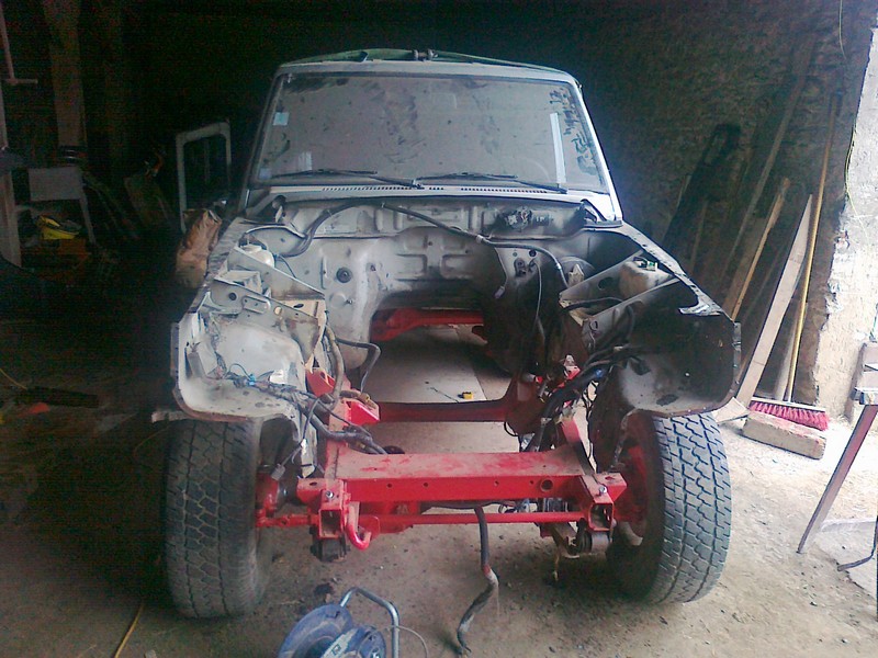

"reconstruction" de mon 3.3
la caisse sur le chassis, juste pour percer les support de caisse arrière!
salut voisin, je vois que çà avance...
çà remet du coeur à l'ouvrage quand on repose la caise sur le chassis....
je lève ma caisse de la même manière que toi c'est marrant, on a tous les mêmes méthodes..

ca avance, ca avance!! j'ai encore une fois retiré la caisse du chassis.
la caisse est bientot fini de souder! encore un weekend ou deux et j'attaque les ouvrants!:2 (22)::2 (21):
le moteur a retrouvé sa place!! :2 (15)::2 (15):

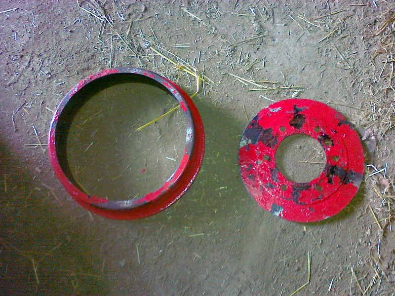

remise a neuf de systeme de frein! et purge. eu chef un tambour de frein c'est pas en une seule partie???? :2 (24)::2 (24)::2 (15):
