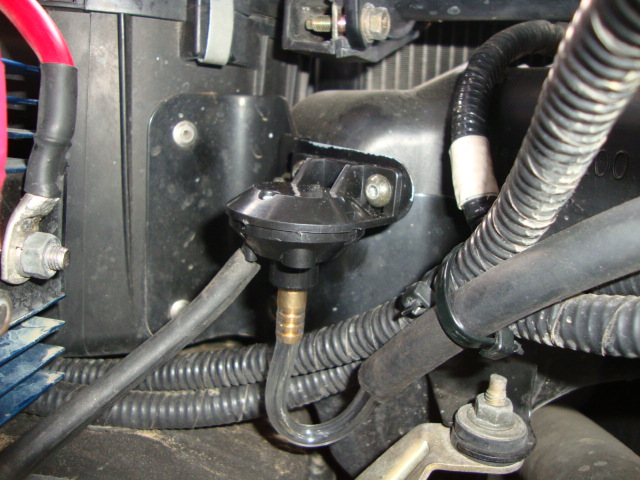

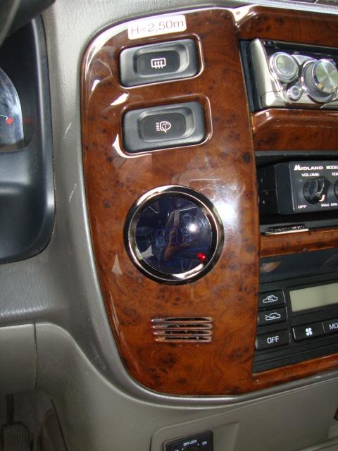

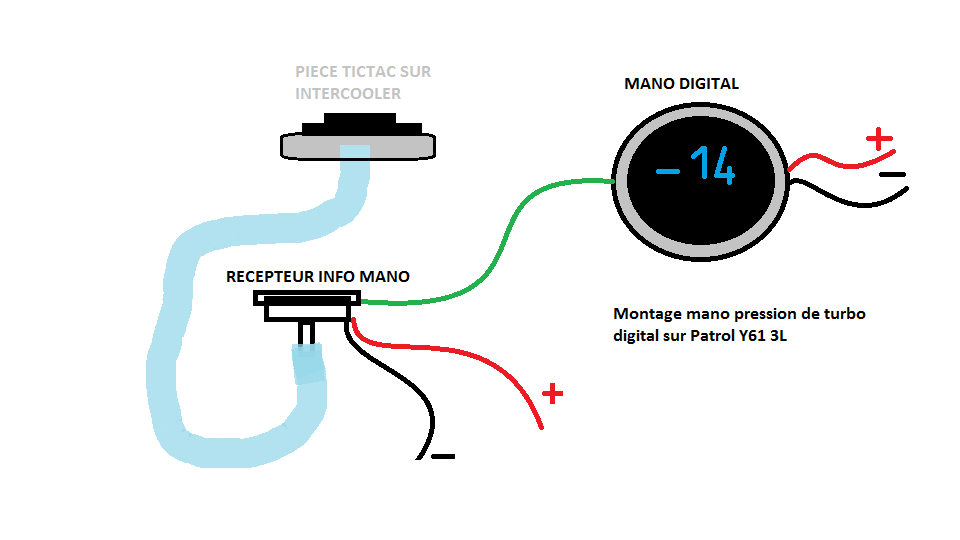

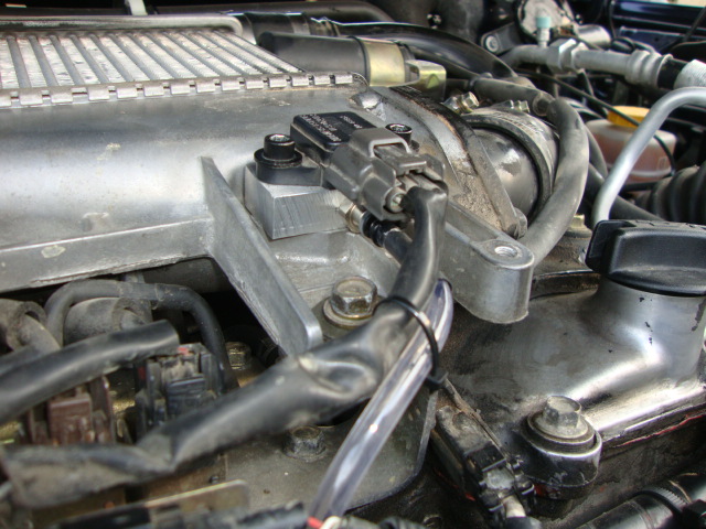

Posté(e) : 26 juin 201014 a Bonsoir à tous, après avoir fait des recherches, pris des renseignements un peu partout sur le site, je me lance dans le montage de mon mano. J'ai acheté un mano de pression digital, la plaque sandwich à TicTac et aujourd'hui je me lance, mais après 2 ou 3 heures de montage, je met le moteur en marche, le mano fonctionne mais affiche -14 tout le temps. Je vous met les plans de mon montage, et dites-moi si j'ai fait une connerie, merci.
Posté(e) : 26 juin 201014 a Bonsoir, je suis pas un pro de l'électronique et ton problème me fait poser les deux questions suivantes (surement bête pour les pros): - la plaque tictac est peu être dans le mauvais sens ? -le recepteur d'info et le mano sont étalonnés pareil ? Dsl si c'est 2 bétises
Posté(e) : 26 juin 201014 a Auteur J"ai monté la plaque dans les 2 sens mais y a un sens qui n"est pas logique donc à mon avis ça ne vient pas de la plaque, je me trompe peut-être. Pour l'étalonnage, je sais pas, y a rien pour le faire toujours. En fait je ne peux rien contrôler, ça m'énerve !!!
Posté(e) : 27 juin 201014 a Référent Mécanique la pièce d'adaptation dite tictac n'y est pour rien .... ton branchement ne doit pas être correct ! C'est quelle marque ?
Posté(e) : 27 juin 201014 a Auteur Bonsoir, pour le mano, j'avais pris un lien sur le site, http://europetuning.com/shop/catalog/product_info.php?cPath=185_187&products_id=1770 peut-être que ça vient du mano ou du capteur. Là je sèche sur le coup ! ! !
Posté(e) : 27 juin 201014 a Bonsoir à tous, après avoir fait des recherches, pris des renseignements un peu partout sur le site, je me lance dans le montage de mon mano.J'ai acheté un mano de pression digital, la plaque sandwich à TicTac et aujourd'hui je me lance, mais après 2 ou 3 heures de montage, je met le moteur en marche, le mano fonctionne mais affiche -14 tout le temps. Je vous met les plans de mon montage, et dites-moi si j'ai fait une connerie, merci. sur le lien que tu as mis ben si tu regarde le mano il affiche aussi -14 donc va savoir si il n y as pas un parametrage ou sinon contacte le vendeur
Posté(e) : 28 juin 201014 a Si tu déconnectes le capteur de pression, ça donne quoi ? Si tu aspires dans le tube qui va vers le capteur de pression, ça donne quoi ? Si tu souffles dans le tube qui va vers le capteur de pression, ça donne quoi ?
Posté(e) : 28 juin 201014 a J'ai ce même type de mano .....j'ai eu le même problème, j'ai dû le renvoyer car il était OUT. Vérifie quand même que le capteur soit bien branché et qu'il ait une bonne masse, idem pour le mano. Si oui retour à l'envoyeur
Posté(e) : 29 juin 201014 a Auteur Désolé, j'étais pas dispo hier soir. Pour tout vous dire, avant de monter le mano j'avais déjà fait un essai à blanc et rien ne fonctionnait, j'ai donc monté le tout et rien ne marche non plus. J'ai téléphoné chez Eur...ing et il faut leur retourner ils m'ont dit qu'il était OUT. Ils vont me le changer mais je crois que je vais m'orienter vers du matos de meilleure qualité. Merci à tous, dès que je le reçois je vous met des news.
