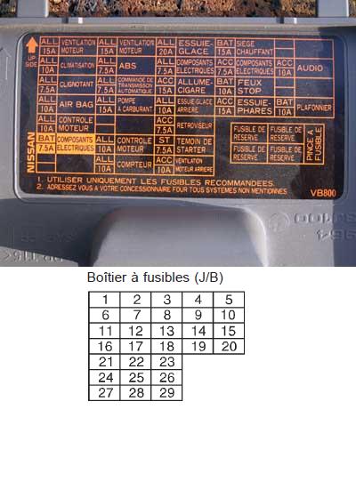

Je voudrais savoir quel est le fusible du voyant de frein à main ou bien quel est le câble du signal de frein à main.
Pour info, j'ai besoin de ce signal pour le connecter à mon GPS embarqué
Merci
Dans ton livret de bord, tu as le détail des fusibles avec leur emplacement...... :2 (26):
tu es certain qu'il te faut le signal du frein à main ? en général c'est plus celui de la vitesse
Il y a un fusible mais commun à plusieurs voyants et ce fil est sous tension dès le contact mis et les voyant s'allument lorsque le contact de frein, de 4x4, de charge, T° bva, point mort bt, du niveau de liquide ou de dépression ... se mettent à la masse.
Mais si tu veux c'est le fusible n°28
