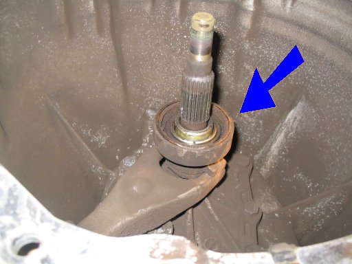

Posté(e) : 2 juillet 201015 a bonjour j ai une petite question je viens de recevoir mon kit d embrayage pour mon gr court y 60 de 96 et je me demande si c est la bonne butée car elle ressemble a un roulement il n y a rien dessus pour la fixer sur la fourchette est ce que c est normal ou c est pas la bonne comment elle tient sur la fourchette
Posté(e) : 2 juillet 201015 a il y a une sorte de clips qui la maintient sur l'arriere, le clips est lui fixer sur la fourchette

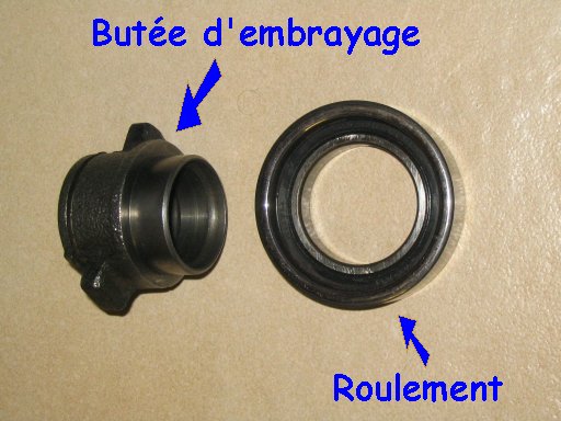

Posté(e) : 2 juillet 201015 a Auteur en fait dans mon kit je n'ai que le roulement d'après les photos c'est normal ou il manque la butée ou je remets l'ancienne ?
Posté(e) : 2 juillet 201015 a en fait dans mon kit je n'ai que le roulement d'après les photosc'est normal ou il manque la butée ou je remets l'ancienne ? Dans le système de la butée, c'est le roulement la pièce la plus importante, si l'on peut dire. Et qui s'use au fil des km. La butée n'a pas d'usure particulière en fonctionnement normal. Donc, tu changes le roulement qui est sur ta butée. CQFD
