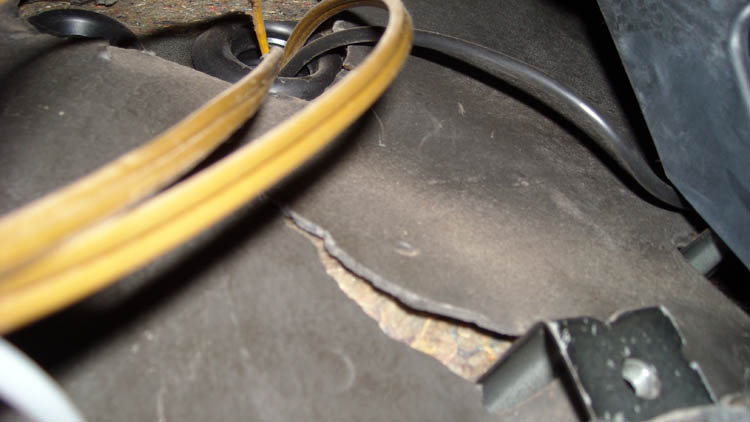

Puis passge du fil qui va à l'intérrupteur dans l'habitacle. :2 (1):
Au fait, c'est mieux avec le schéma :2 (15):

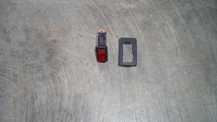

A l'intérieur j'ai voulu mettre mon inter sur une des places libre de la console centrale, donc passage du fil sous les tapis de sol :2 (10): (un peu galère si on ne veut pas tout démonter)
J'ai repiqué un + après contact (position de la clé ACC) sur les fils reliant l'inter des laves phares, ainsi qu'un moins pour le voyant de mon inter.
J'ai fini mes branchements et le tour est joué, ça fonctionne nickel, le moteur du ventilo ne touche pas la calandre et ça souffle pas mal.
