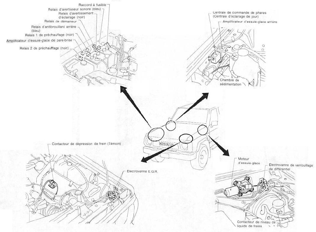

Au fait, je n'arrive pas à localiser le relais de démarreur ...
Bon ... plus ça va , et plus je comprends ... et en même temps , moins je comprends ! :2 (10):
J'ai un problème de premier relais , c'est clair , et je suis preneur de l'info de là où il se trouve . Même avec la fonction recherche , pas retrouvé ! test de l'ampoule et testeur sur le fil d'alimentation du solénoïde , et ça marche quand ça veut seulement .

Dites moi , il est où le relais primaire ? Toujours pas trouvé !

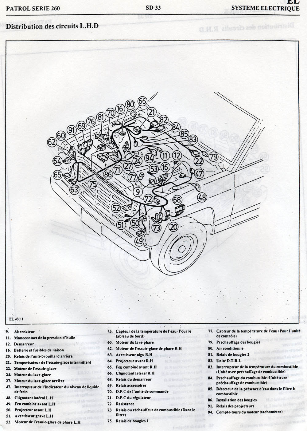

Bonsoir, j'ai le démarreur de mon 260 qui fait des siennes. Est-ce que le relais du démarreur est situé à la même place que sur un Y60.
Merci pour vos lumières :2 (21):
