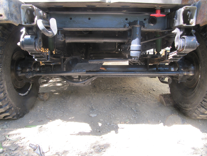

Tiens, la photo de ma barre de direction, comme promis.
J'ai pas les lames sur les ponts, mais quand même une rehausse à peu près équivalente :2 (15)::2 (15)::2 (15):

Ta barre de direction est impec :2 (17): merci pour la photo!
C'est une des solutions auxquelles j'avais pensé. Mais il me manque la cintreuse :2 (22):
J'arrive à cintrer la barre d'origine, mais là elle me semble plus grosse, c'est un tube que tu as rajouté c'est ça? sur lequel tu as gardé les rotules d'origine?
En attendant mon déport de pivot, je vais renforcer un peu ma barre, et descendre mon relais comme prévu.
Par contre une fois que j'aurais mon déport de pivot, je pense supprimer mon relais, et mettre une barre direct. Avec une nouvelle fixation pour l'amorto de DA.
A méditer :2 (26):
C'est effectivement un tube de 3 mm d'épaisseur, les renforts, c'est du 4.
J'ai également pensé à supprimer le relai de direction, mais je n'ai pas trouvé de solution satisfaisante pour l'amortisseur.
Il faudrait éventuellement le fixer d'un côté sur le pont, et de l'autre sur la barre d'accouplement, mais je trouve qu'il serait trop exposé.
Je suis curieux de savoir à quelle solution tu as pensé
Pour l'amorto de direction il y à pas mal de 4x4 qui sont comme ça d'origine, amorto de direction fixé sur le corp du pont et sur la barre de direction. Je n'ai pas encore bien étudié le truc, mais c'est faisable je pense.
Je suis convaincu que ce relais de direction ne fait qu'engendrer des réactions dans la direction assez bizaroides. Le mouvement de la direction n'est pas linéaire, comme sur un GR par exemple.
J'ai fini mon montage, je fais une photo demain :2 (26):
Le résultat est trés convaincant sur route et en croisement, les rotules ne travaillent pas de travers et comme la barre n'est pas trés "réhaussée", ma direction ne part pas dans tous les sens sur dos d'anes ou autres.
Bon le top sera le déport de pivot, avec barre de liaison direct. Mais le temps, toujours le temps qui me manque... :2 (21):
je suis du même avis plus tu à d'intermédiaire plus tu prend des jeu de rattrapage et donc tu t'impose un temps de réaction de la direction :2 (26):
:2 (3): exact, j'avais des photos d'un montage comme ça, il faut que je remette la main dessus.
Voici une photo de ma timonerie de direction. Le reais à été abaissé de 4cm ainsii que l'amorto de direction.
Le comportement de ma direction est bien meilleur maintenant. J'en suis telement satisfait que j'hésite à laisser comme ça! il me faudra peut etre un amorto pus dure pour la direction.

joli boulot domage qu il n y ai pas de scheme avec les mesures et pour pierre joli cette foto pour la barre de direction mais pareil domage pas de plan
