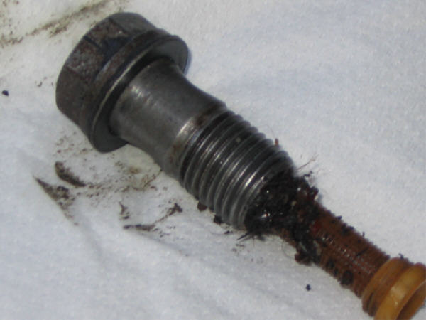

Posté(e) : 31 juillet 201014 a BONJOUR A TOUS voila j expose mon blême:mon fidèle 160 ne démarre plus le démarreur tourne mais on dirait qu'il n'y a plus de gazoil qui arrive. Je bosse tous les jours et il ne me reste que demain pour trouver la solution car je dois partir avec vendredi (s'il tourne sinon je partirai avec la 106 ) Je n'ai pas le temps de rechercher sur le site si quelqu'un peut m'aider c'est urgent. Historique pour aider : je roule à l'huile depuis environ 1000 km (30 pour cent) il avait déjà des pb de fumée au démarrage, j'ai donc changé mercredi matin les 6 bougies (merci y60du25) j'ai démarré 2 fois depuis et plus de fumée, démarrage impeccable. Puis hier soir j'ai voulu le déplacer et là plus rien, j'ai acheté ce matin un nouveau filtre à gazoil mais si quelqu'un peut m expliquer l'ordre à suivre ,grand MERCI.
Posté(e) : 31 juillet 201014 a Référent Mécanique regarde le filtre qui est sur l'arrivée de gasoil sur la pompette d'amorçage ... il est souvent colmaté !

Posté(e) : 31 juillet 201014 a Auteur apparement sur la photo il y a 2 filtre le long je vois ou il est mais le second pas du tout??????
Posté(e) : 31 juillet 201014 a Référent Mécanique c'est surtout le premier qui se colmate il est dans l'arrivée de gasole (n° 18)

Posté(e) : 1 août 201014 a Auteur :2 (15):voila ça tourne de nouveau on a nettoyé le préfiltre, changé le filtre à gazoil et comme ça ne démarrait pas on a forcé le démarrage avec un bouchon d'essence. Depuis une heure et demi il tourne au ralenti. Il semblerait que ce soit l'huile qui plus lourde que le gazoil ait du mal à faire démarrer le moulin à 100 pour cent d'huile. J'arrête donc mes mélanges de fortune et je reviens au bon vieux gazole qui pollue. Grand merci à toi pierre qui m'a fait gagner un temps précieux.
Posté(e) : 1 août 201014 a Salut, content que ton gros redémarre, pour rouler à l'huile à 100% il faut rajouter un réchauffeur dans le réservoir (et certains en mettent un au filtre aussi), ce qui permet de chauffer l'huile pour qu'elle s'enflamme mieux et en hivers pour éviter qu'elle se fige. Bonne fin de journée, @+
