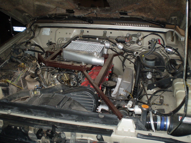

Posté(e) : 2 août 201015 a bon voilà je vous fait partager mon installation,si ça peu servir à quelqu'un. donc l'entrée et sortie d'air en 60 mm. cout: plusieurs raccord(durites silicone et allu): 80€ intercoller: 85€ pipe d'admission modifié: 80€ ferraille: 0€ (récup) une dizaine de collier 60/90:20€ un ventilo de r5: 5€ le temps passé: pas de prix vu que c'est que du plaisir . total (approximatif) environ 270€ les tofs. fabrication du support qui va recevoir l'IC et le ventilo,j'ai opté pour le ventilateur sous l'IC en aspiration ainsi d'éviter les pertes de surface pour le refroidissement.

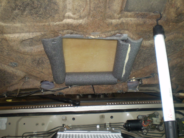

Posté(e) : 2 août 201015 a Auteur découpe du capot pour la prise d'air et les deux extracteur d'air ,j'aime pas le capot à l'australienne donc je mets des aérations .
Posté(e) : 2 août 201015 a Auteur mis en place de mousse pour l'étanchéité du passage de l'air. et on commence. je change la pipe d'admission et j'en profite pour mettre les tuyaux et coudes
Posté(e) : 2 août 201015 a Auteur temps de fabrication et de montage avec un outillage moyen comme le mien compter deux jours. il me reste à trouver un thermocontact fermé à ouverture à 50° pour le ventilo,pour l'instant j'ai mis un interrupteur et un capteur de température pour pouvoir l'actionner des que ça dépasse les 50°. afin de ne pas encrasser la pipe d'admission et l 'IC j'ai dérivé le reniflard vers un récipient que je vidangerais en même temps que la vidange moteur voilà en espérant que ça pourra aider quelques apprentis bricoleur comme moi
Posté(e) : 3 août 201015 a Trés propre ,beau boulot , mais pourquoi le ventilo ? ça permet de refroidire meme quand tu fais du franchissement donc a faible vitesse
Posté(e) : 3 août 201015 a Auteur Trés propre ,beau boulot , mais pourquoi le ventilo ? ça permet de refroidire meme quand tu fais du franchissement donc a faible vitesse . La réponse est donnée
Posté(e) : 4 août 201014 a joli boulot tu as gagne beaucoup de ch et du couple j ai vu qu il exixte des kits sur e...y envoisinant les 250e sa vaut le coup ou pas et ta pipe tu la modifié comment ? merci
Posté(e) : 4 août 201014 a Auteur personnellement je trouve que j'ai gagné en reprise et puissance j'ai l'impression qu'il a pris quelques chevaux de plus pour le kit la je sais pas trop

Posté(e) : 14 août 201014 a tres jolie travail sachant bien sur que cela ne sert a rien ou pas a grand chose si tu ne modifie pas ta pompe et ton turbot mais je supose que tu la fait ?????
Posté(e) : 14 août 201014 a Auteur oui modifié réglage de la wastergate et de la lda pris dans les astuces
Posté(e) : 15 août 201014 a oui modifié réglage de la wastergate et de la lda pris dans les astuces tres -tres -bien par contre pour-quois les deux - grilles par coté de la principale ????? sur le capot
Posté(e) : 15 août 201014 a Auteur oui modifié réglage de la wastergate et de la lda pris dans les astuces tres -tres -bien par contre pour-quois les deux - grilles par coté de la principale ????? sur le capot les deux grilles ce sont des extracteurs d'air ce qui remplace le "capot à l'australienne" que je ne trouve pas esthétique à mon gout
Posté(e) : 15 août 201014 a oui modifié réglage de la wastergate et de la lda pris dans les astuces tres -tres -bien par contre pour-quois les deux - grilles par coté de la principale ????? sur le capot les deux grilles ce sont des extracteurs d'air ce qui remplace le "capot à l'australienne" que je ne trouve pas esthétique à mon gout a ok je comprend perco--je naime pas trop non plus -a laustralienne on dirais qui les ouvert---(( ha jais lancer un debat sur la rubrique concerné dit mois se que tu en pensse )) merci
