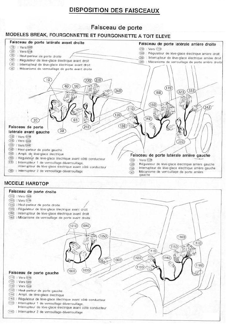

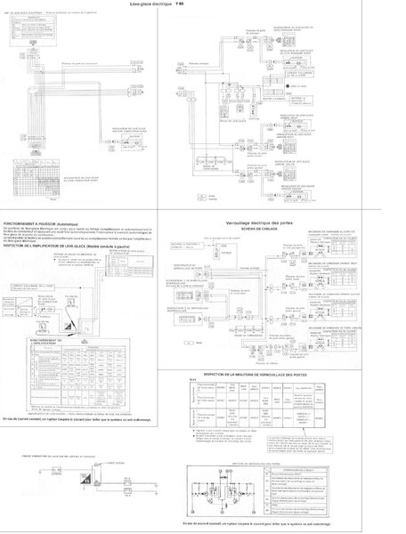

Apparement tu as une version de Patrol qui n'a pas le cablage du SLX, donc certains éléments du faisceau n'y sont pas. C'est aussi le cas suivant l'origine de pays de distribution du véhicule malgrès la même appelation.
Donc le connecteur des rétros :
Les connecteurs que tu as correspondent aux sièges chauffant et surement le feu de brouillard AR.
Ensuite les 3 connecteurs en pied de caisse pour gestion des éléments de porte :
voilà, si ça peut t'aider. :2 (26):
