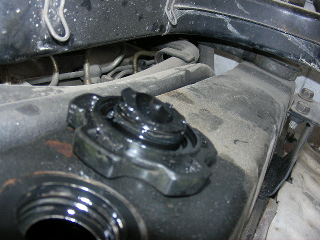

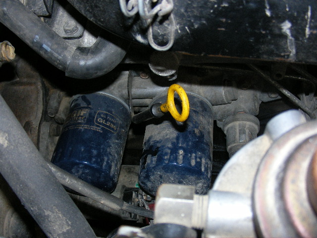

Comme le moteur est toujours sur la voiture (bientôt par terre pour remise en état) voici donc les photos que j'ai pu faire.
Oui, je sais beaucoup de boulot à faire dessus, l'ancien propriétaire, devait faire beaucoup de sable (donc moteur pas trop usé malgré 432 000 km) et pas beaucoup de frais dessus (comme c'est souvent le cas ici, Tunisie - le bouchon d'huile tient grace au chaterton sur le filetage, la calandre, en bon état, mais fixée avec fil de fer, etc....)

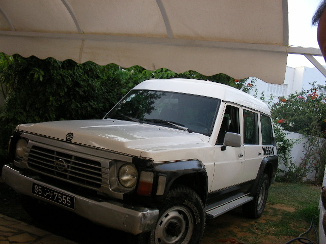

En attendant voilà le troll, si quelqu'un l'a déjà vu ou connait le pédigree, je suis preneur d'infos.

merci Pierre, j'ai fouiné dans le troll de A a Z et j'ai vu du 4.2l.

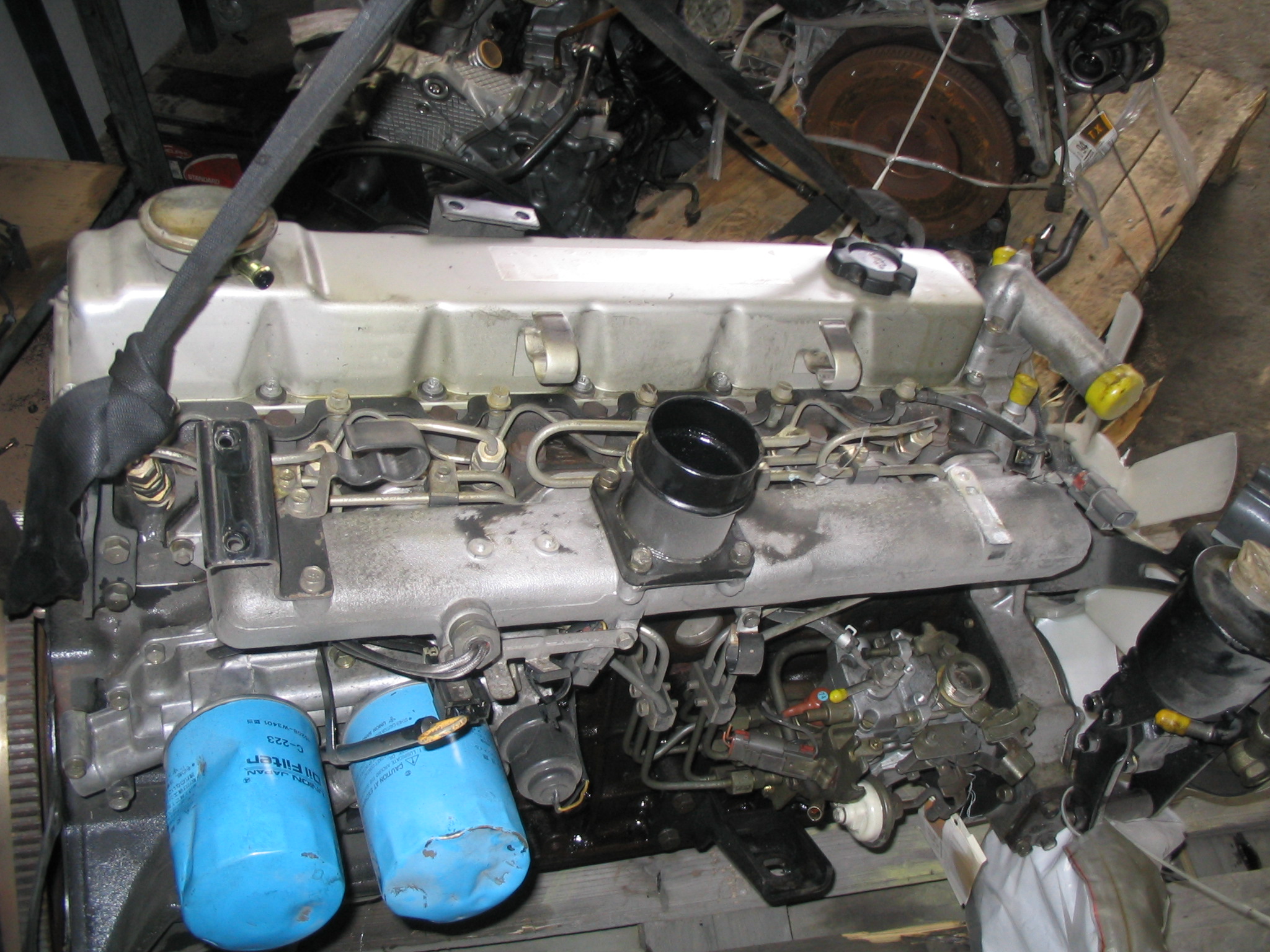

Tout à fait comme le 2.8 n'a qu'un filtre. Le 4.2 en a deux. Si le haut de ton moteur ressemble à la photo du topic tu as un 4.2 et non pas en 2.8. Au cas où on se trompe se serait bien de voir quelques photos de ton moteur.

regarde les photos sur la page précédente, ton moteur y ressemble peut être. Pierre et moi avons posté des photos de 4.2 avec 2 filtres à huile (le moteur qu'il présente est en super état à côté du mien).
