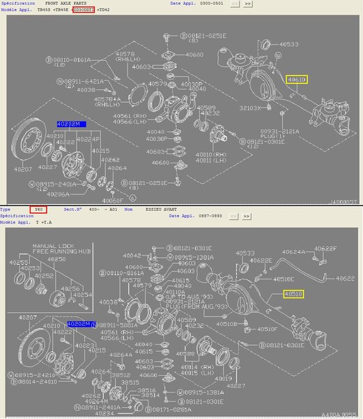

Posté(e) : 18 octobre 201014 a Référent Mécanique et pourtant sur cette doc nini le porte-fusée est le même ??? ref 40561 et 40566
