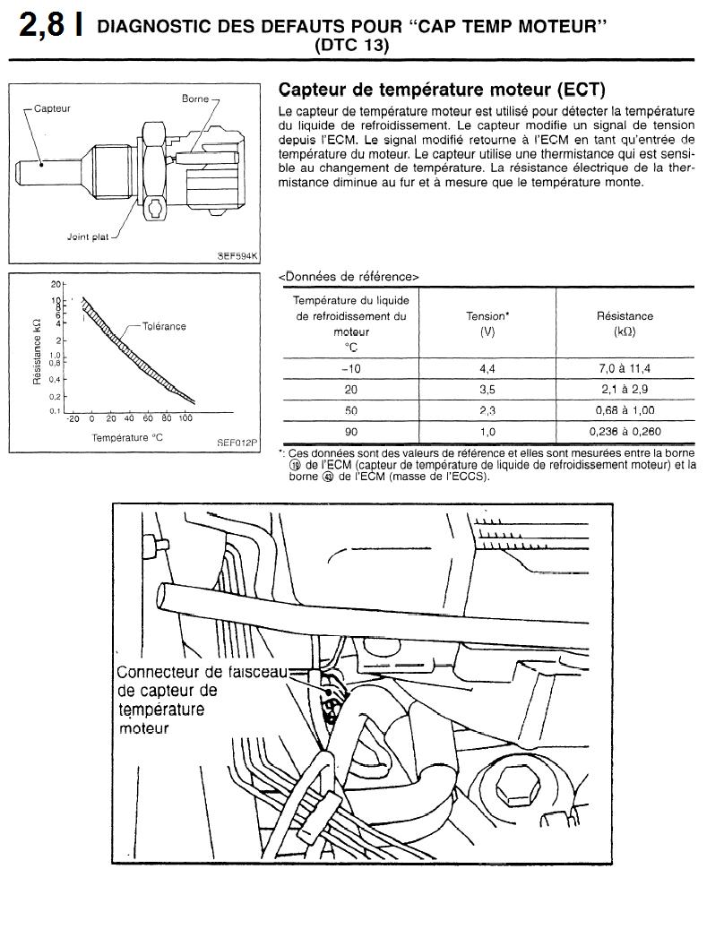

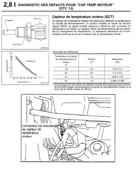

Posté(e) : 19 septembre 201014 a Référent Mécanique c'est tout bêtement un pb de préchauffe ... voir les bougies et surtout le capteur de T° du ldr

Posté(e) : 23 septembre 201014 a Référent Mécanique je reste sur la préchauffe ! Pour le vérifier il faudrait mettre direct la 12 volts sur la grande barrette des bougies et la masse sur la petite dans le cas où il ne démarre pas et voir ps par prudence tu déposes et tu isoles les câbles venant des relais le temps de l'essai
