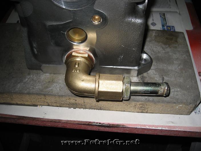

Posté(e) : 28 septembre 201014 a salut normalement cela passera, mon Baroud avait retravaillé (de mémoire) d'autant !!!! Puisque tu as le nez dans le bloc ouvert, profites-en pour faire un équilibrage des bielles !!! et tant qu'à faire fais modifier ta culasse comme l'avait fait notre ami italien du forum : nouveau passage d'eau en arrière de culasse. (pierre te retrouvera le post, je pense ...) et si tu peux $$$$ parlant équilibrage du vilo + volant moteur (pas trop d'allègement mais surtout un équilibre aux petits oignons ) ... Tu ne prendras pas 50 cv, mais tu auras une montre suisse car de g en g sur une mécanique en rotation tu gagnes en rendement greg

Posté(e) : 30 septembre 201014 a Référent Mécanique et tant qu'à faire fais modifier ta culasse comme l'avait fait notre ami italien du forum : nouveau passage d'eau en arrière de culasse.(pierre te retrouvera le post, je pense ...) greg on me demande

Posté(e) : 30 septembre 201014 a greg 74 a écrit: et tant qu'à faire fais modifier ta culasse comme l'avait fait notre ami italien du forum : nouveau passage d'eau en arrière de culasse. (pierre te retrouvera le post, je pense ...) greg on me demande Bonsoir tout le monde, très intéressant ce post .... , Pierre, as-tu une idée du diamètre de tuyau qu'il a utilisé ? (en sortie de culasse comme en sortie de coude ....) Où à-t'il rebranché sa dérivation ? (je pense sur la durite de chauffage, mais laquelle ? haute où basse ?) A-t'il fait faire un trou exprès dans la culasse ou bien il a simplement retiré une pastille ? Donc pour son souci de soupapes qui restent ouvertes, il faut qu'il mette un joint 2 ou 3 trous en fonction de la rectif du bloc ... ne va'til pas perdre un peu en taux de compression, car si joint + épais chambre de combustion plus grande donc moins de compression...??? Cdt, Ralph.
Posté(e) : 30 septembre 201014 a Auteur pour la modification de la culasse je serais bien intéressé pour la faire mais le post de l'italien est-il encore actif ? je n'arrive pas à le trouver est-ce que c'est difficile à faire soi-même et où je peux trouver le coude et le bouchon merci
Posté(e) : 30 septembre 201014 a Référent Mécanique il suffit de chercher http://www.patrol-gr.net/forums/viewtopic.php?t=47946&start=60&postdays=0&postorder=asc&highlight= Pour les questions : voir un plombier
Posté(e) : 1 octobre 201014 a Auteur merci pierre pour l'info mais au niveau des recherche j'ai vraiment du mal !!!!!!!!!!!!!!!! je ferai mieux la prochaine fois bonne journée à tous
Posté(e) : 1 octobre 201014 a Oui, merci Pierre, moi aussi j'ai du mal avec la recherche. On fera mieux promis. Cdt, Ralph.
Posté(e) : 1 octobre 201014 a greg 74 a écrit: et tant qu'à faire fais modifier ta culasse comme l'avait fait notre ami italien du forum : nouveau passage d'eau en arrière de culasse. (pierre te retrouvera le post, je pense ...) greg on me demande Bonsoir tout le monde, très intéressant ce post .... , Pierre, as-tu une idée du diamètre de tuyau qu'il a utilisé ? (en sortie de culasse comme en sortie de coude ....) Où à-t'il rebranché sa dérivation ? (je pense sur la durite de chauffage, mais laquelle ? haute où basse ?) A-t'il fait faire un trou exprès dans la culasse ou bien il a simplement retiré une pastille ? Donc pour son souci de soupapes qui restent ouvertes, il faut qu'il mette un joint 2 ou 3 trous en fonction de la rectif du bloc ... ne va'til pas perdre un peu en taux de compression, car si joint + épais chambre de combustion plus grande donc moins de compression...??? Cdt, Ralph. Il faut qu'il mette un 3 trous d'office ... Il va gagner en compression : Plus tu rectif , plus tu diminues la taille de la chambre de combustion ... Il faudra mieux éviter aussi les sauts de dents de la courroie de distrib , ça ne pourra que taper plus vite qu'un autre ... JFPAT
