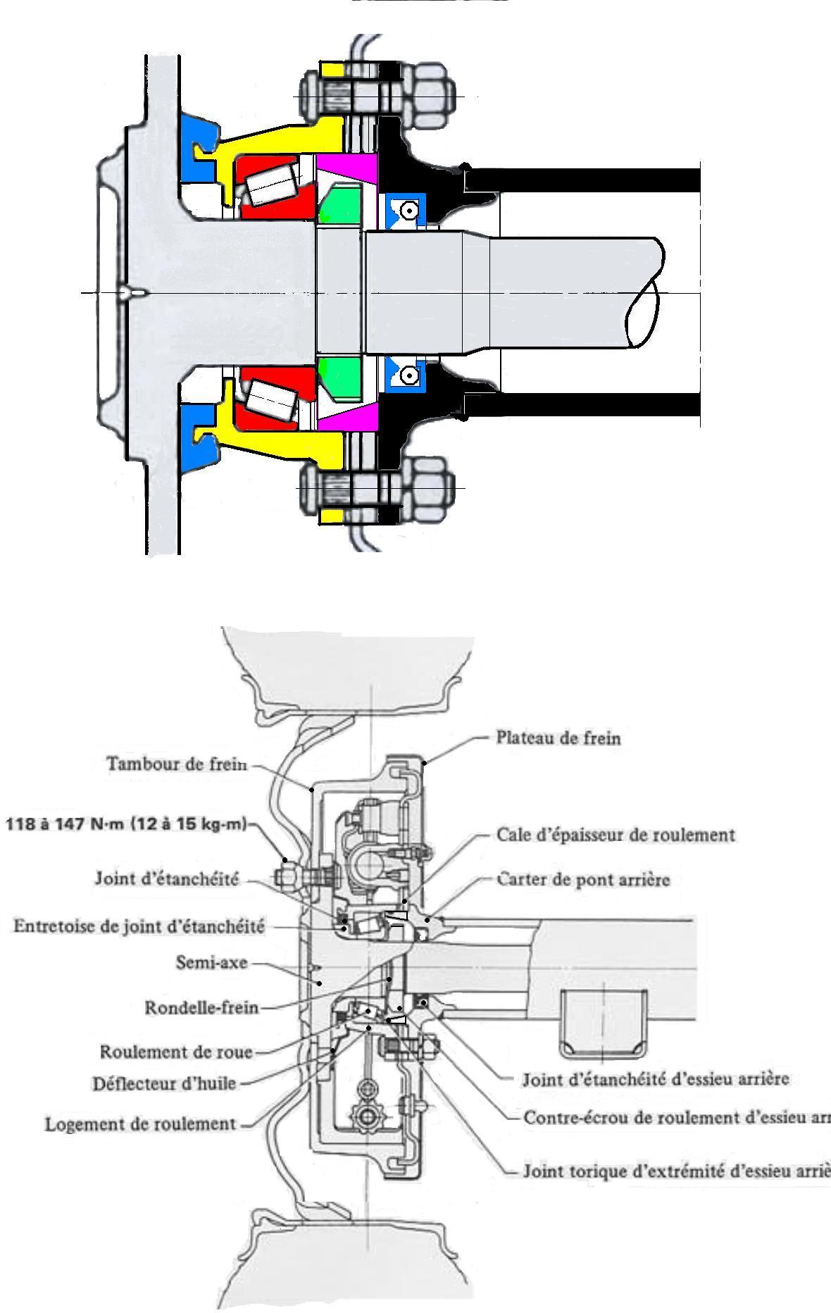

comme ça et les cales c'est pour mettre en butée le 1/2 arbre sur le différentiel

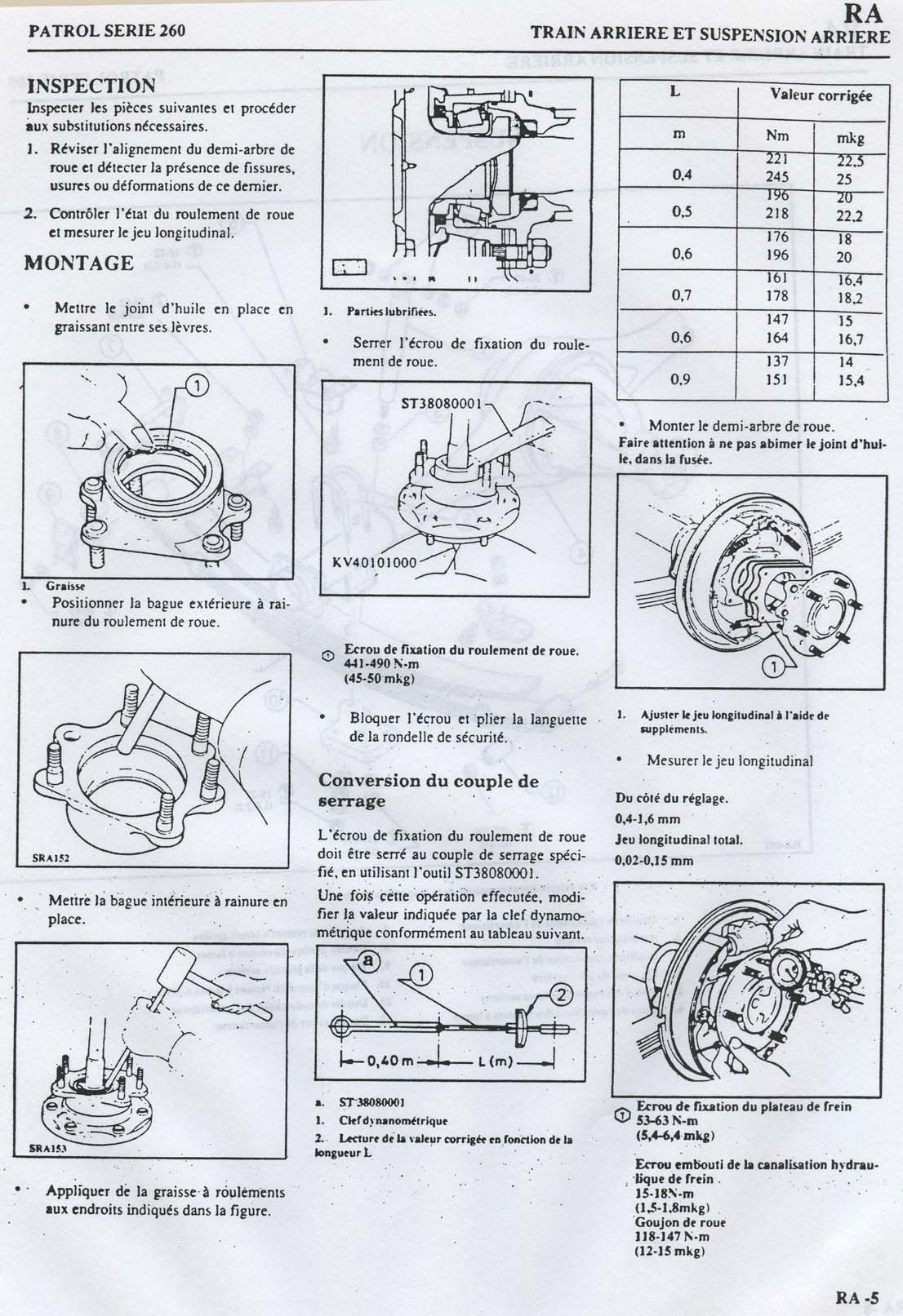

oui j'ai bien compris le serrage de l'écrou du roulement mais par contre pour les rondelles, comment je peux voir quand tout est monté si le demi-arbre est bien en butée sur le différentiel ? et est-ce que c'est grave si le demi-arbre n'est pas vraiment buté sur le différentiel ? parce que là j'en perds mon latin, déjà que j'ai du mal à trouver l'outil qui va bien pour serrer mon écrou de roulement, si en plus il faut que je le règle je ne sais pas comment :2 (22):

bon ok alors je remonte comme ça et en plus je n'ai pas de comparateur et je ne sais pas m'en servir :2 (15):
