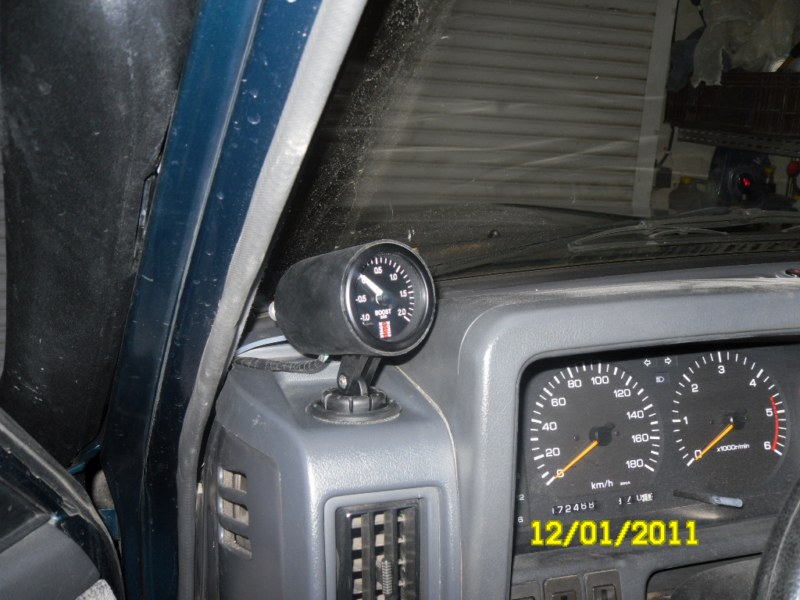

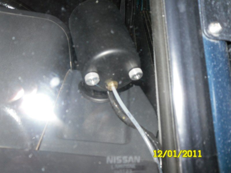

moi j'ai mis ca, je vous dirais si il fonctionne bien des que mon troll roulera, cylindre de roues HS :2 (10):
et tu va laisser tout apparent comme sa :2 (26):
oui je compte laisser apparent :2 (17):
ca fait un peu gros doigt mais bon...c'est un patrol en meme temps, c'est pas choquant... j'ai pas trouvé vraiment mieux et facile d'accès pour faire passer le tuyau la ou je voulais mettre le mano

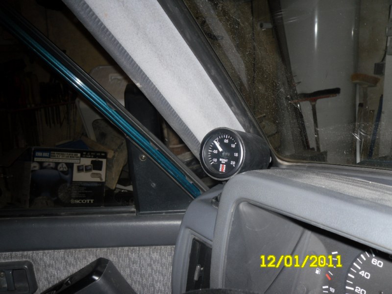

j'ai fini par en acheter un moi aussi mais pas gadget,comme branchement un petit tube de 3mm et 2 fil pour l'allumer avec les veilleuses c'est tout,
