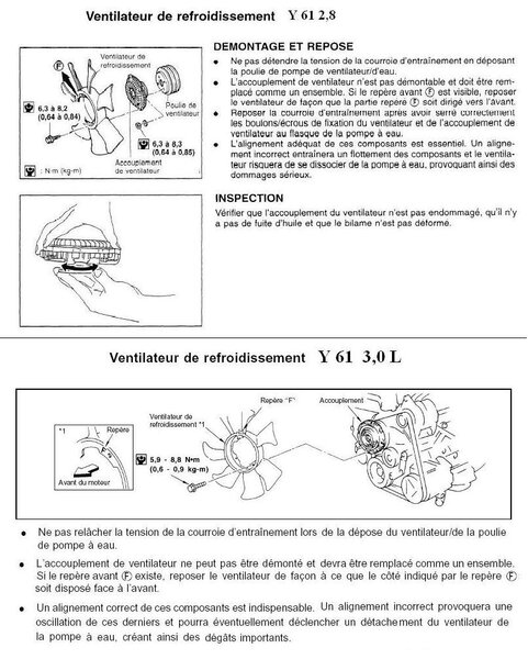

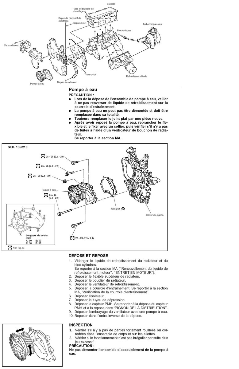

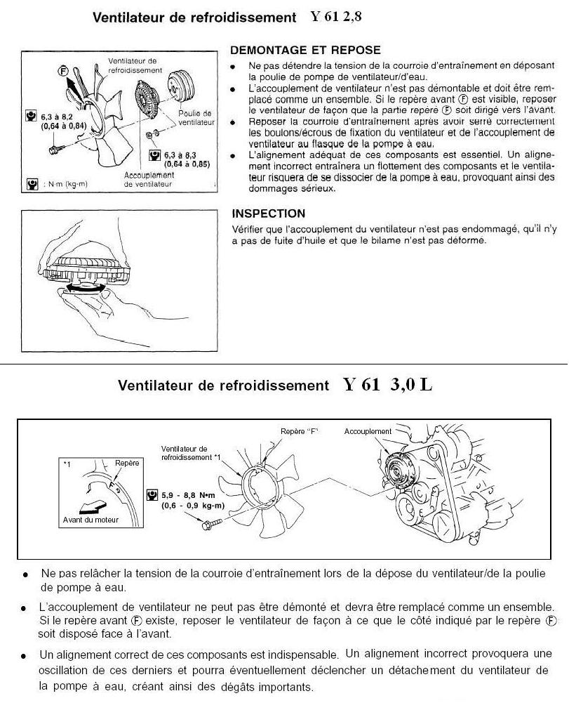

Posté(e) : 18 octobre 201014 a Pour le changer de mémoire il faut enlever tout le bazar de devant le moteur, enlever le machin sur lequel est fixé l'hélice (je crois que c'est ça le visco). Je ne pense pas qu'il soit nécessaire de déposer le carter de l'avant du moteur. Tu peux trouver ça chez Euro4x4, j'en ai acheté un quand j'ai refait mon moteur (dans les 200 €) ? J'en ai donc un d'occase (100 000 km) mais qui marche.
Posté(e) : 18 octobre 201014 a Référent Mécanique sur le 3.0 l il est solidaire de la pompe à eau ....
Posté(e) : 18 octobre 201014 a Yes Pierre ! mais on peut enlever le bloc visco/pompe à eau sans démonter le carter de distribution : tu confirmes ?
Posté(e) : 18 octobre 201014 a Référent Mécanique oui et on le voit bien sur ce reportage http://www.patrol-gr.net/trucs144.php
