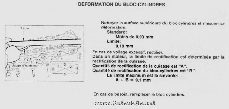

n'oublie pas de vérifier la planéité du bloc sur le mien c'était creusé au cylindre numéro 6

:2 (3): Pas obligé, une règle de mécanicien et un jeu de cales et tu peux le faire toi même. :2 (26):

S'il n'est pas remonté, verifie la planéité, surtout que les joints de culasse mal remontés ... à part les mettre à l'envers, mais ça se voit !
Et si tu es sûr que ta culasse est neuve, il y a présomption sur le bloc. Méplat max < 1/10e mm.
