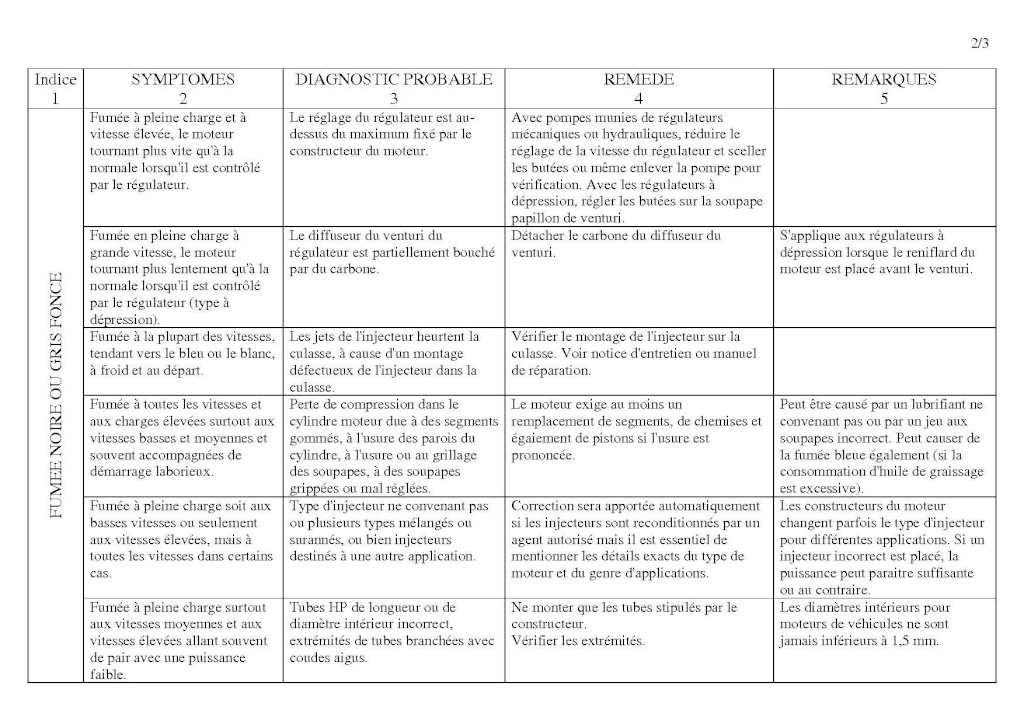

Posté(e) : 23 octobre 201014 a slt à tous est-ce que les injecteurs sont responsables d'un manque de puissance et d'une petite fumée gris-noir à la reprise ????
Posté(e) : 23 octobre 201014 a Référent Mécanique ils peuvent affecter le moteur et faire fumer mais le bruit du 6 en ligne devrait en être un peu changé
