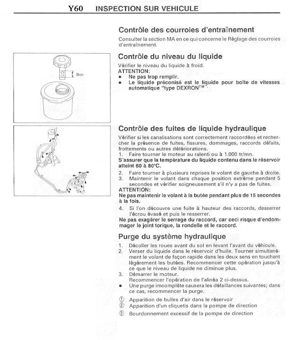

Posté(e) : 5 novembre 201014 a Auteur bon ben je me suis lancé dans le démontage de la pompe avec un gars qui n'a pas peur de la mécanique j'ai changé le joint plat métallique et 2 autres joints spi livrés dans le kit acheté chez nini. remontage et ... rien! aucune assistance re-démontage, vérification tout à l'air ok on a bien remis les ailettes qui se sauvaient ! re remontage et pas mieux !!! en enlevant la durite du dessus pour voir si la pompe envoie quelque chose, ça coule quand le moteur tourne mais pas un geyser de pression ! on n'a plus de piste ... est-ce qu'il faut purger le circuit avant de remettre en service ? si oui par où ? help :2 (25):
