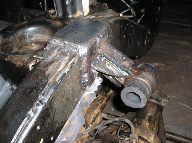

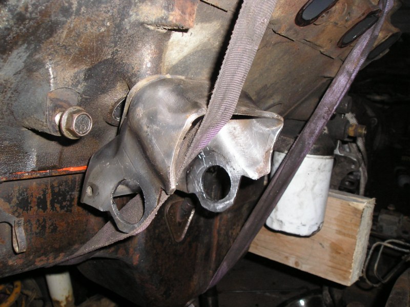

Bon voilà l'avancement des travaux :

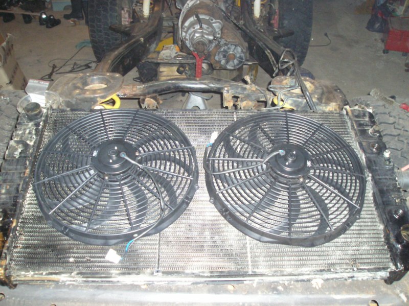

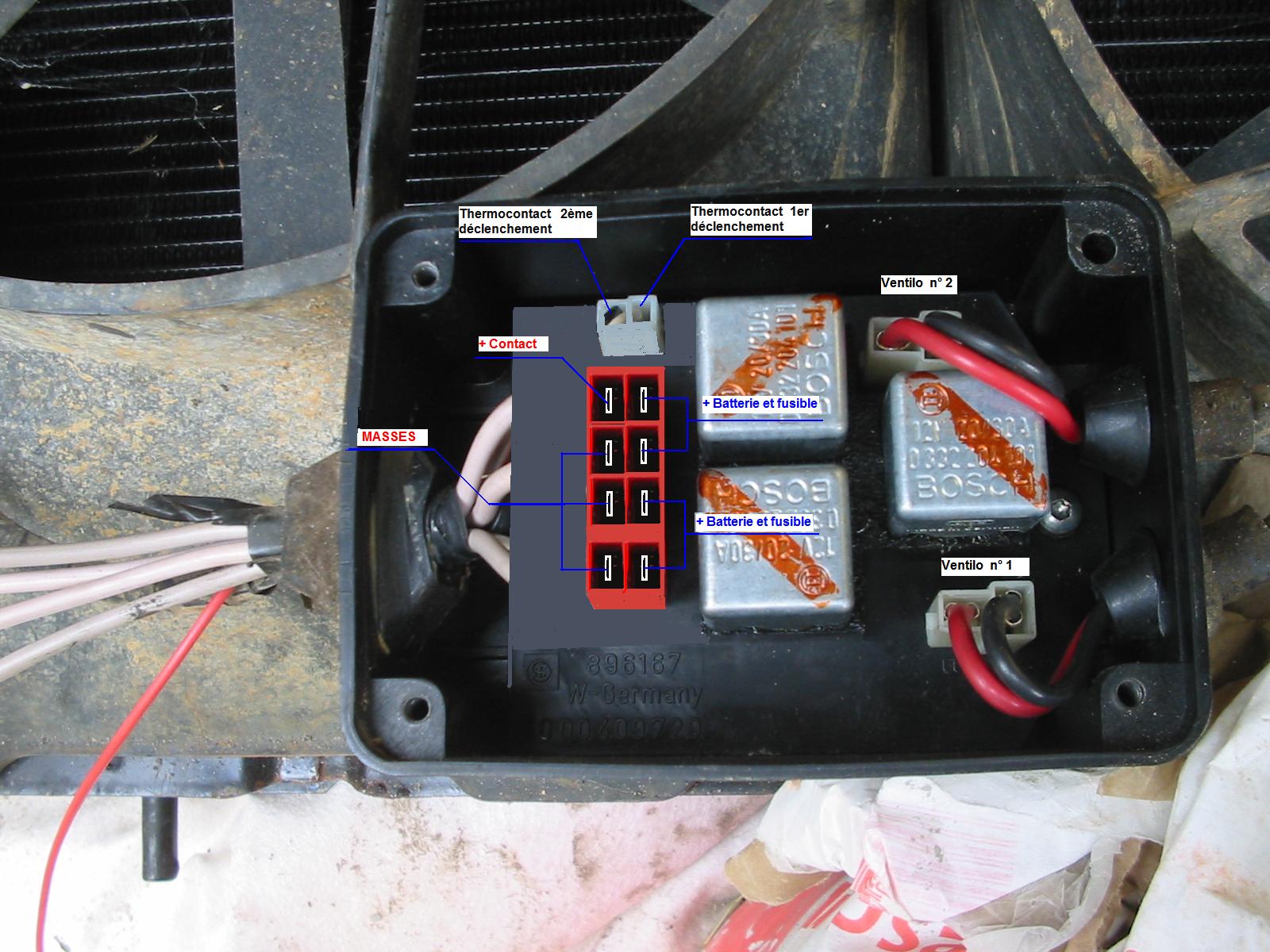

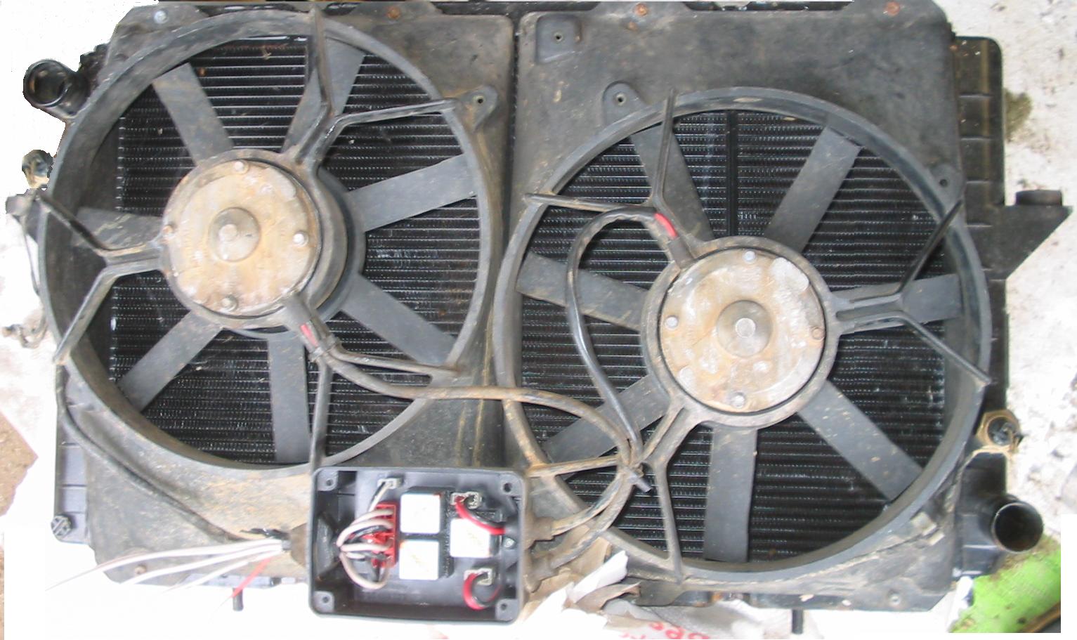

demain après-midi le châssis passe à la peinture dans le garage. Les supports sont soudés et en place et voilà même la photo de mon cadeau de noël : deux beaux ventilo pour les passer en électrique
voilà les photos en vrac :
ensuite c'est le remontage avec les pièces neuves et les vidanges :2 (14):

super ton cadeau de noël des ventilo pour les passer en électrique le sujet me passionne de plus en plus , j ai pense pour mon projets mais tout en gardant le visco-coupleur :2 (15)::2 (15): enfin s'il y'a de la place le TB45S est plus gros que le TD6

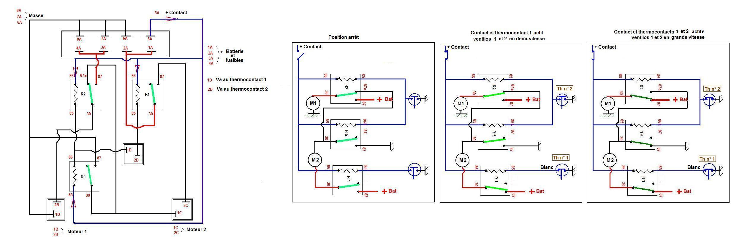

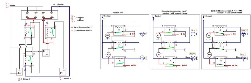

reste plus qu'a trouver comment les brancher correctement et savoir où brancher les sondes
avec un inter 3 positions
marche normale / arrêt / marche forcée
Moi quand j'ai fait mon branchement pour les ventilos elec sur mon y60 j'ai mis la sonde en sortie de radiateur sur la durite rigide en fer qui passe sur la traverse et sa fonctionne niquel (temperature 5 millimetres en dessous du point blanc en fond de cadran, point blanc qui materialise le millieu de la temperature).
Si sa peut te donner des idees
Sinon tres beau projet. :2 (24)::2 (24):
D'après la photo de ton radiateur, tu as un emplacement juste au dessus de la sortie inférieure (sur la droite de la photo) :2 (15)::2 (15):
tu as tout dans l'Atelier du Patrol et pour te simplifier la vie dégotte toi un boitier de Master à moteur 2,5 SOFIM tout est câblé dedans
et si tu en trouves 2 je t'en reprends un
ok encore merci, je vais partir à la recherche de tout ça :2 (15):

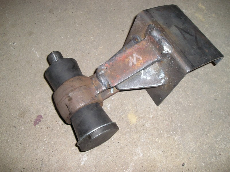

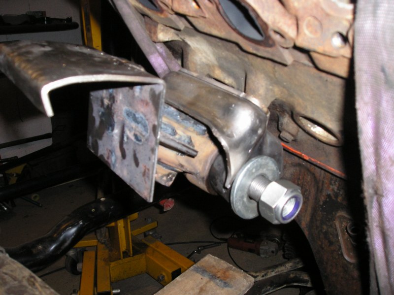

moi je trouve les nouveaux supports très bien faits je ne sais pas si c'est un tourneur qui s'en est occupé ou quoi mais c'est nickel
très beau boulot puis des soudures clean aussi

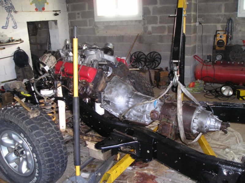

un peu de boulot quand meme

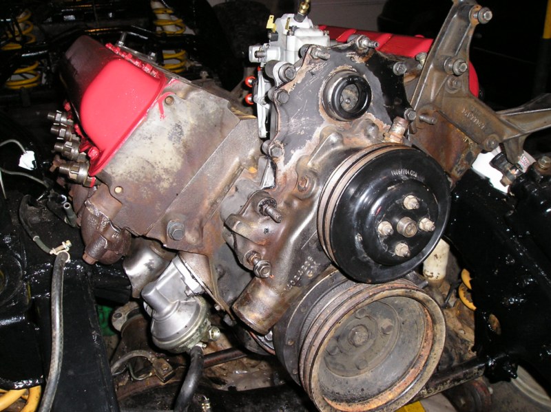

le moteur est fixé et le remontage commence petit à petit il manque toujours 3 boulons

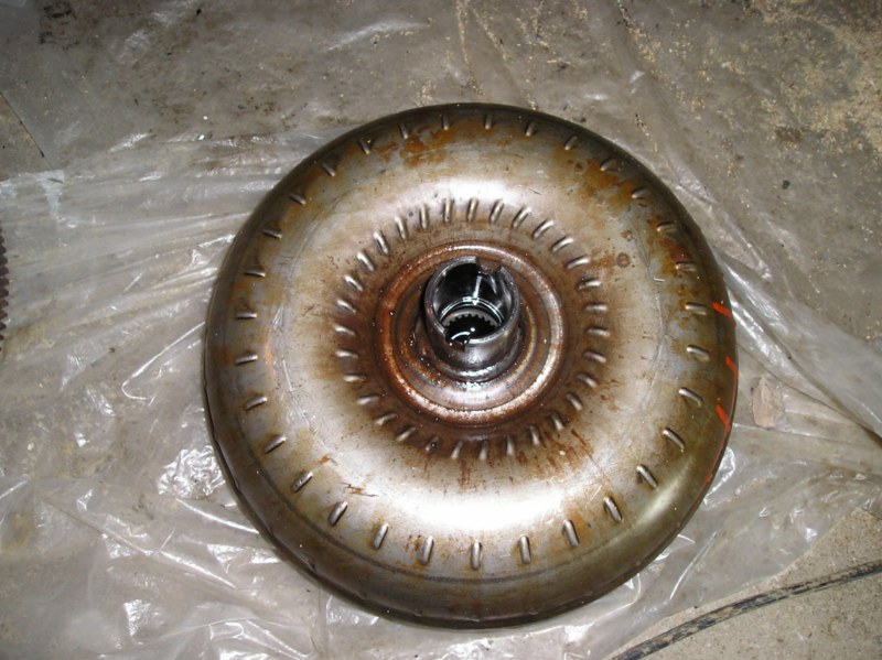

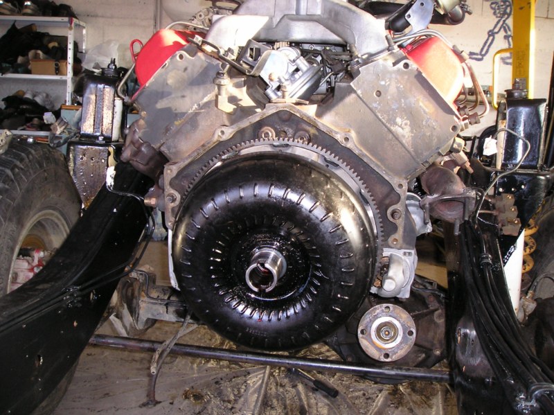

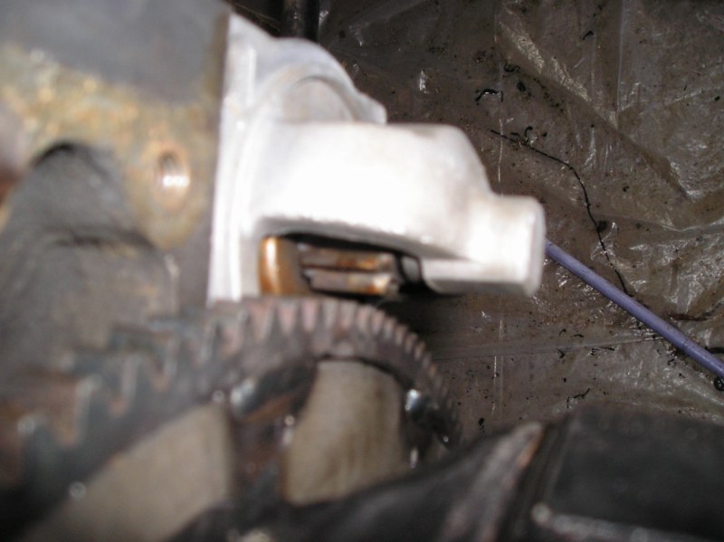

montage de la couronne de démarrage puis du convertisseur de couple mais là petit hic ce n'est pas le bon donc il va falloir en trouver un autre :2 (10)::2 (10)::2 (10)::2 (10)::2 (10):

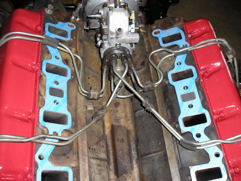

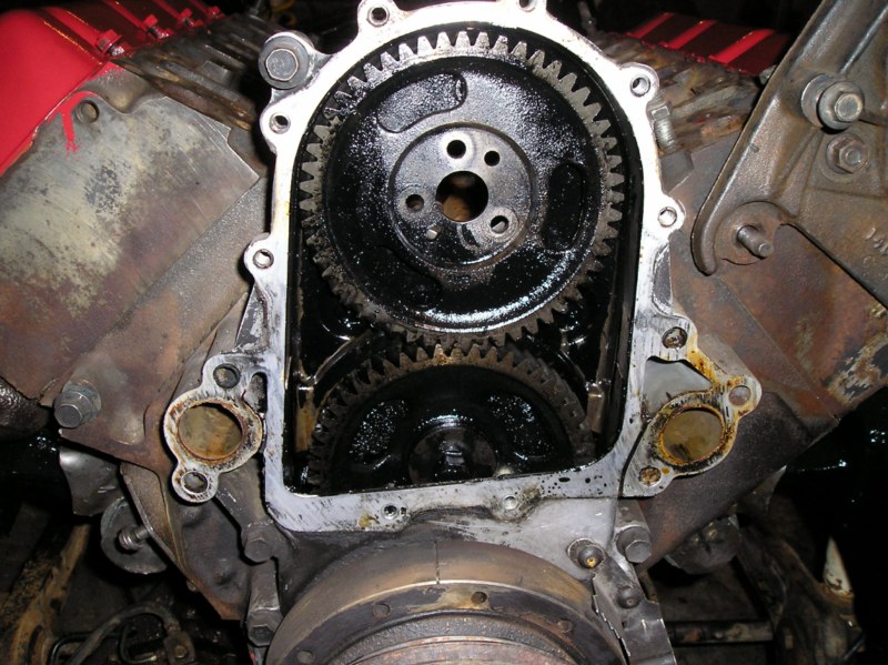

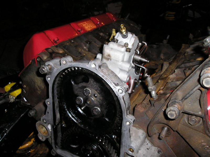

montage de la pompe à gasoil. pour la fixer il faut enlever la pompe à eau et on voit la jolie cascade de pignon et oui fini la courroie de distri qui péte :2 (15)::2 (15):

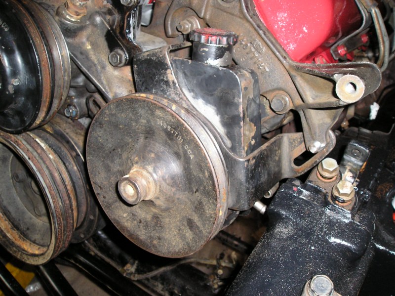

aujourd'hui c'est le tuyau d'injecteur d'admission et la pompe de direction assistée :2 (24):
Tu as peut-être plus de facilité à trouver un autre volant moteur :2 (15)::2 (15)::2 (15):
Donne moi le diamètre de la couronne et le nombre de fixations sur le convertisseur ainsi que leur entraxe. Pareil pour la fixation du volant moteur sur le vilo. J'ai un V8 olds qui a été monté sur un Blazer, et le gars m'a laissé le volant moteur, donc ça pourrait marcher.

pour le converto didier j'en ai trouvé un que je vais chercher demain pas loin de chez toi chez camo merci quand meme

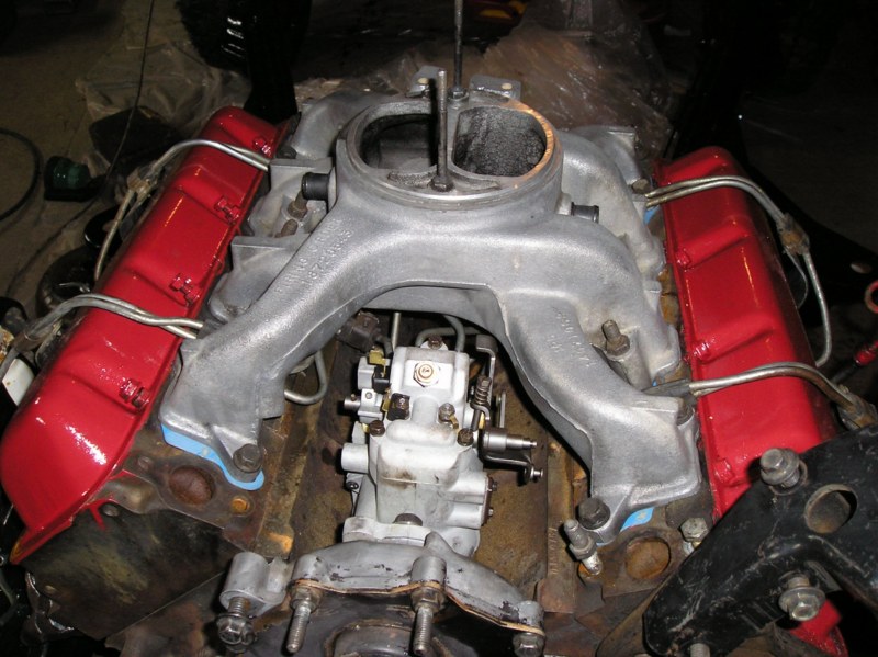

ok on verra vers quelle heure je sors voilà la suite du montage

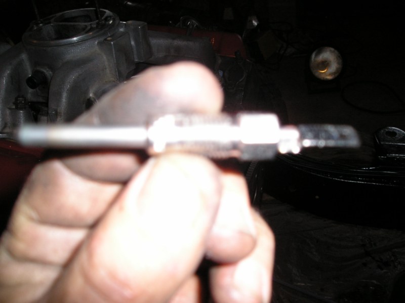

branchement de la pompe d'injection l'admission d'air, la pompe de direction assistée et les bougies c'est bizarre il en faut 8 :2 (14)::2 (15)::2 (15)::2 (15):

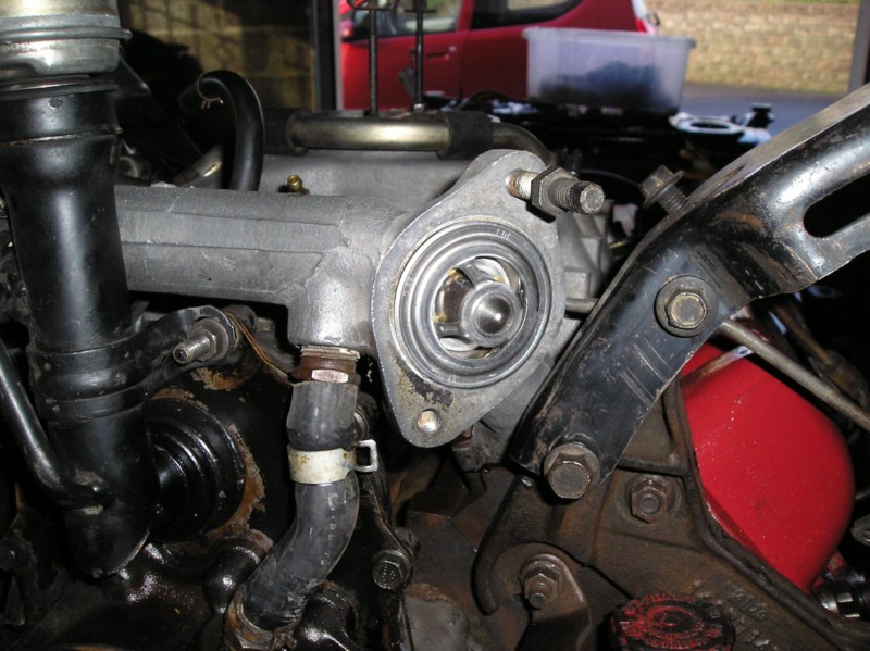

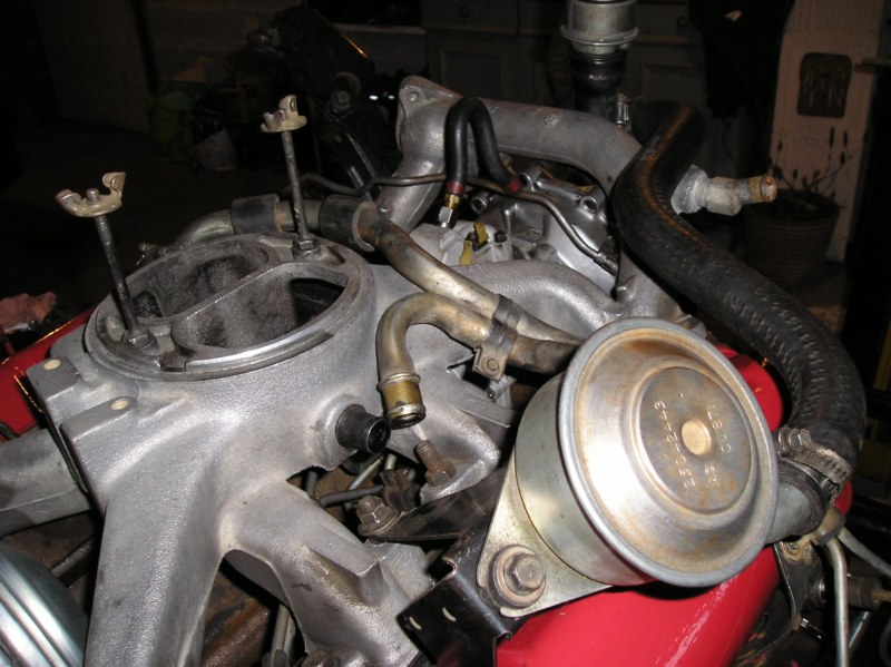

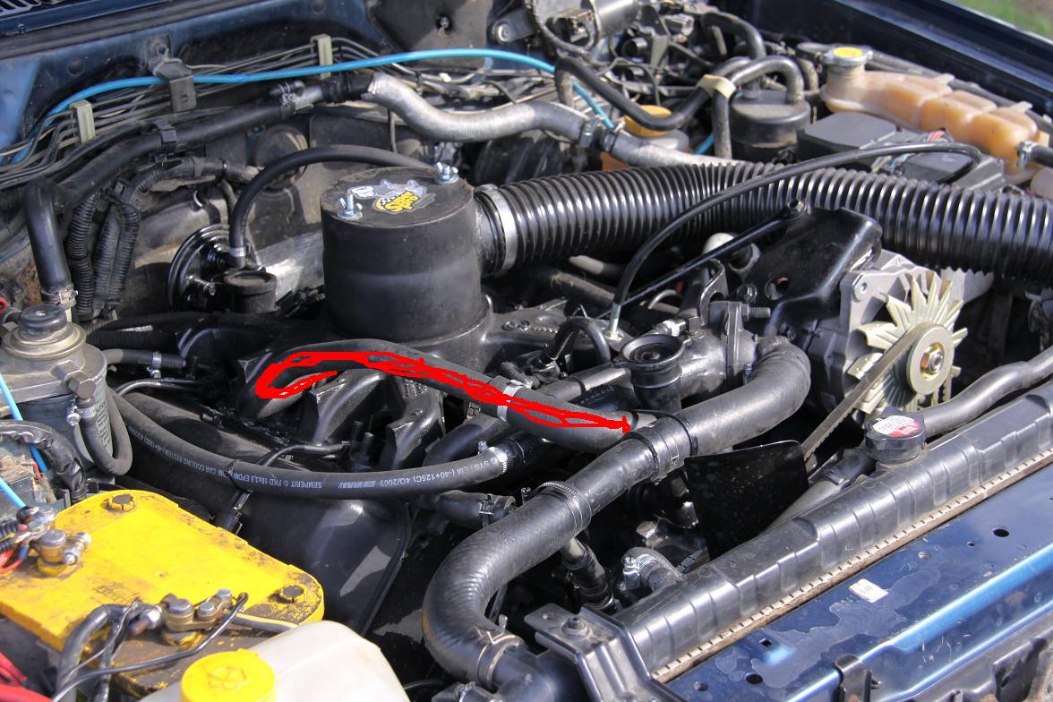

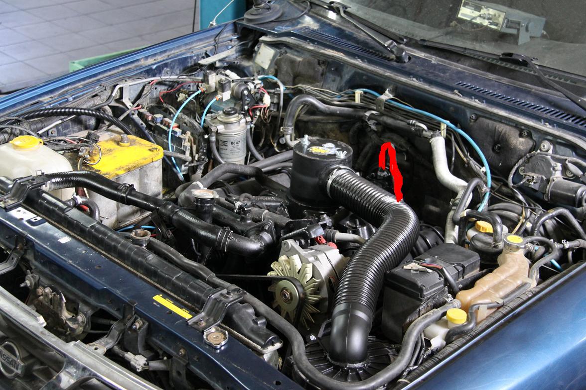

tu as enlevé la vanne EGR en mettant en direct comme sur la photo (EGR) et de l'autre coté tu as bouché le trou sur l'admission d'air ???
Pour la durite qui sort de la pompe à vide tu l'as branché où car normalement elle va sur le régulateur de dépression à coté de la pompe à injection ??? photo 5 (dépression)
est-ce car tu n'as pas de boite de vitesse automatique ???
voilà la suite le moteur est quasi au complet la boite est enquillée. Il manque un démarreur qui aille correctement et les supports de boite pour commencer à faire tourner le moulin
