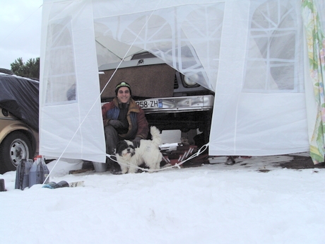

au fait vu la neige d'aujourd'hui, ton igloo il tient le coup ? :2 (15)::2 (15)::2 (15):
pour l'instant oui, je crains bcp le vent !
ma femme me trouve pas sexy :2 (10)::2 (11):
n'importe quoi :2 (11)::2 (15)::2 (15):

- sinon mon igloo tient tjrs, ouf !, il ne s'est pas envolé :2 (11)::2 (19):
je ne vous raconte pas les déformations ! et le bruits des toiles :2 (23):
- tout à fondu en passant de -8 à +9 en une nuit :2 (11):
Une réalité s'impose à moi: tu es un GRAND malade :2 (15)::2 (14)::2 (15)::2 (14)::2 (15)::2 (14)::2 (15):
Bon courage!!! (ca me rapelle le montage de mon kit rehausse dans 15 cm de neige, et sans tente.. :2 (20):
:foodman:
:foodman:
même pas 1m70 :2 (21)::2 (17)::2 (15):

Le petit chien a abandonné le chantier ?
Bonnes fêtes.
oui , elle s'occupe avec ses kdo de noel :2 (15):
