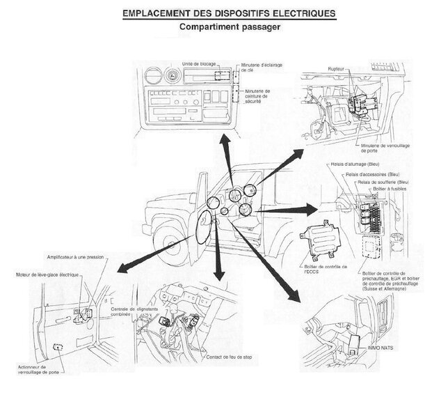

Mon Y60 ne démarre pas. Un mécano m'a dit que ça venait du relais de l'électrovanne de la pompe d'injecteur. Il a bidouillé quelque chose, en branchant directement quelque chose et maintenant le trol démarre mais ne s'éteint pas, faut donc le faire caler pour qu'il s'arrête.
Ma question est : où se trouve ce relais de l'électrovanne de la pompe d'injection ???
Merci
Ok, je vérifie et je te tiens informé
