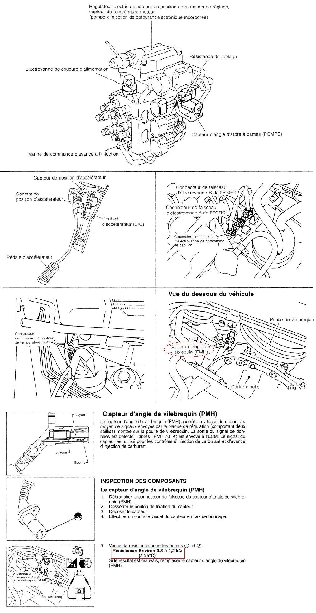

je viens d'acheter un 61 long de 99 passé en pompe méca, je n'ai pas de compte-tours et j'aimerais savoir comment tester mon capteur de régime derriere la poulie de pompe injection, quel signal ou quelle valeur je dois avoir sur ces fils rouge et bleu venant de ce capteur
