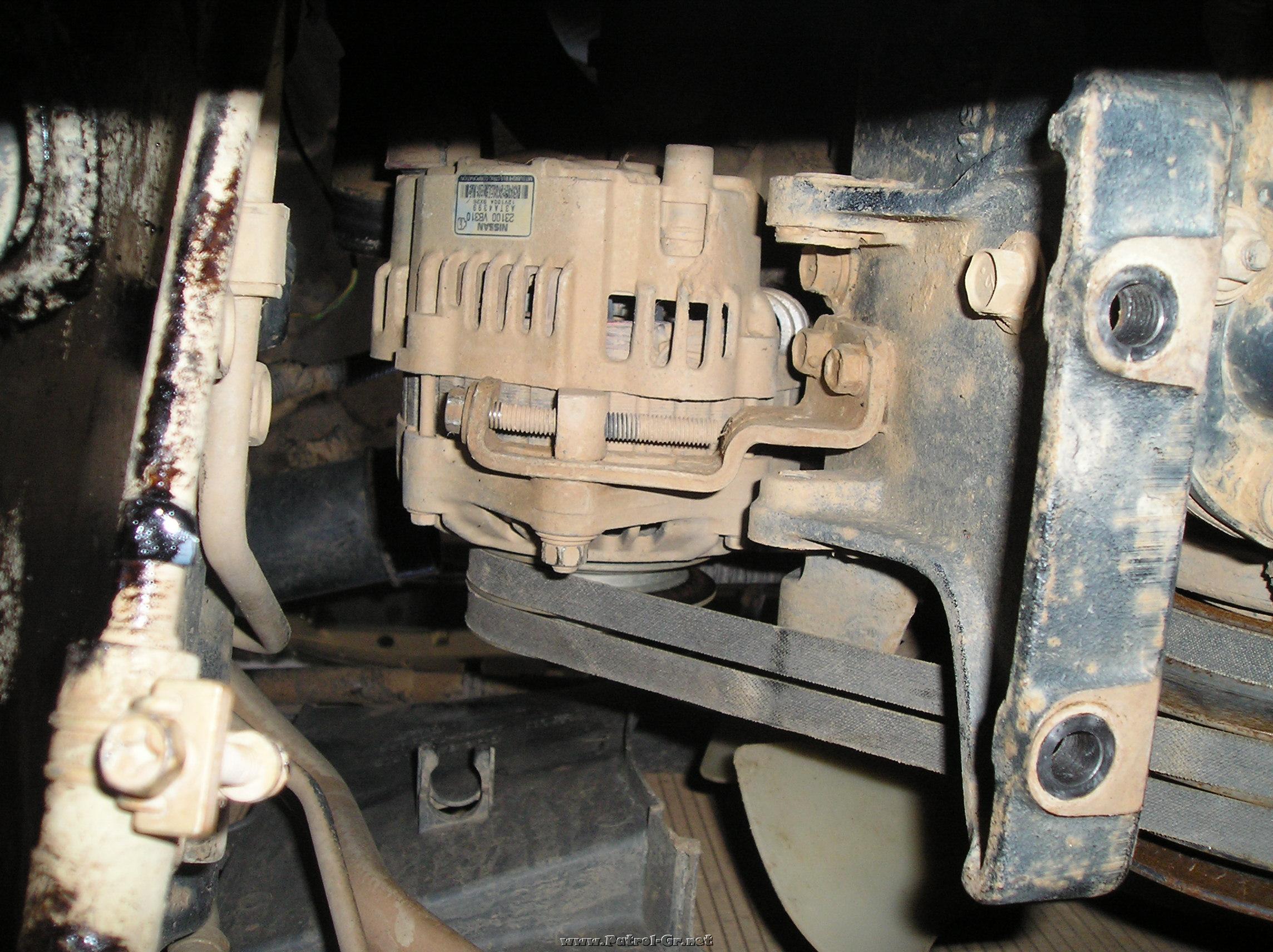

Quelqu'un pourrait-il m'indiquer la marche à suivre pour tendre la courroie d'alternateur sur un Y61 moteur RD28ET. Je trouve bien des tendeurs pour les autres courroies mais pas pour celle-ci.
La question a surement déjà été posée mais je ne trouve pas la réponse.

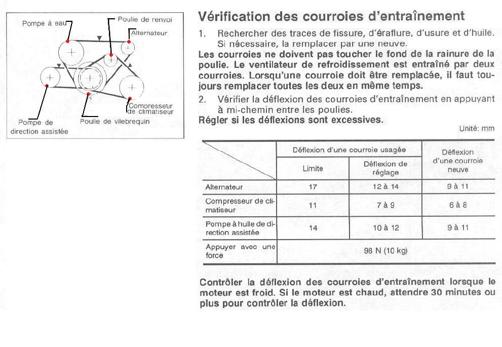

Je m'incruste dans le post :2 (26)::2 (26): mais j'ai changé ma pompe à eau et donc démonté et remonté mes courroies : comment savoir si je les ai remise à la bonne tension ??? Car avant démontage elles me paraissaient bien détendues c'est à dire que quand j'appuyais sur les deux courroies en même temps elles s'enfonçaient d'au moins 3/4 cm .... et en remontant je les ai donc tendues plus et maintenant en appuyant dessus c'est 1 cm grand maxi .... par contre elles ou une des deux "couine" quand le moteur tourne !!
Merci !!
