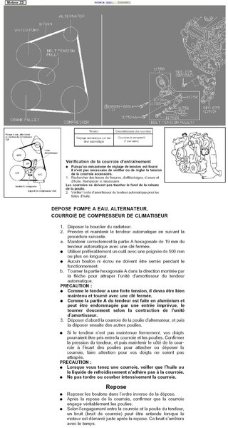

Posté(e) : 17 décembre 201014 a Bonsoir à tous, Hier, la vis qui maintient l'amortisseur tendeur de la courroie d'alternateur a cassé net. J'ai donc démonté entièrement le support en alu qui maintient également le compresseur de clim et j'ai retiré la dite vis avec une queue de cochon ; j'ai tout remonté sans problème mais maintenant, impossible de retendre la courroie ou plus exactement de remonter l'amortisseur (je l'avais changé en Août). J'ai essayé de tendre en pivotant le support avec une clef de 19 mm mais sans succès ; de plus l'écrou de 19 mm est pas mal abîmé Merci de vos conseils
Posté(e) : 17 décembre 201014 a Référent Mécanique ce n'est pas facile et il faut absolument respecter l'ordre de remontage
Posté(e) : 18 décembre 201014 a Auteur L'axe du tendeur si mais une des vis de l'amortisseur est sur une pièce rapportée

Posté(e) : 23 décembre 201014 a Auteur Ca y est réparé ! J'ai du changer le support du galet ; l'écrou solidaire était complètement rond Merci à Pierre pour le rappel de la méthode Prix de la pièce chez Nissan avec l'amortisseur : 275 € Mais bon comme j'ai pu extraire la vis du support de l'amortisseur ....
