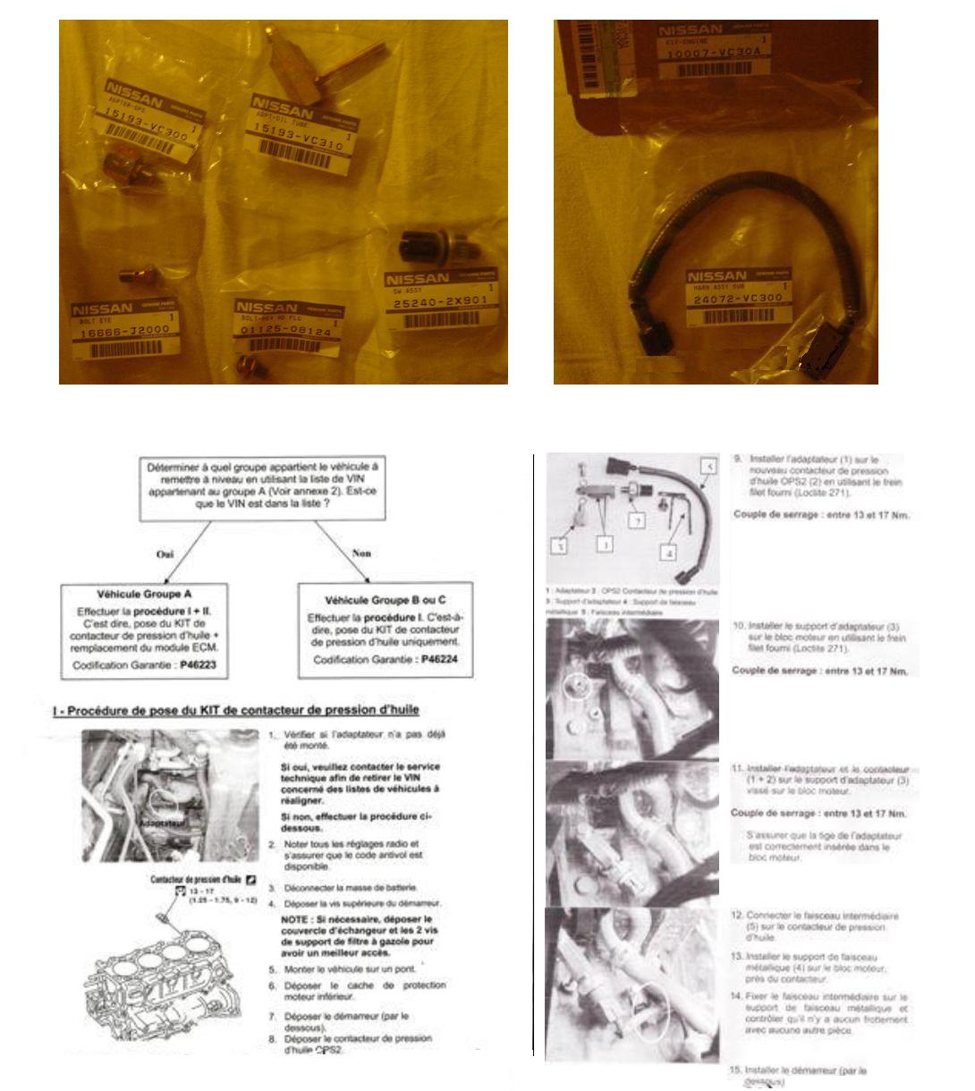

Posté(e) : 20 décembre 201014 a Bonjour Je ne sais pas si quelqu'un a déjà rencontré ce problème. Après le démarrage, mon voyant d'huile reste parfois allumé alors que le niveau est bon. Je fais un trajet il ne s'allume pas. J'en fait un autre il reste allumé... Est ce un problème électrique ou plus grave du genre pression huile moteur ? Mon Y61 à 43000km et a été révisé à 38000km. Merci pour vos commentaires, Motorev PS Modo : Je me permets de poster également ici mon sujet car je ne sais pas si c'est électrique ou non
Posté(e) : 20 décembre 201014 a C'est surement une sonde qui déconne, j'en ai déjà remplacée plusieurs Par contre je ne me souvien plus lesquelles
Posté(e) : 20 décembre 201014 a Référent Mécanique Pb récurent sur les 3.0 à partir de je ne sais plus quelle année ! Nini a eu la bonne idée de poser deux sondes dont une communique avec l'ECM et c'est une source d'ennuis Il y a eu un kit suite à un rappel nini mais plus maintenant
