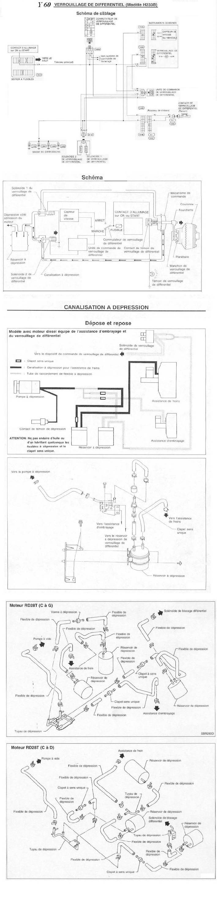

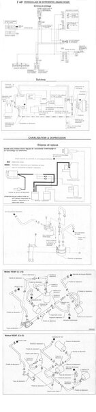

Posté(e) : 25 décembre 201014 a bonjour j'ai un problème sur ma commande de blocage du différentiel quand je le mets en service je fais sauter le fusible quelqu'un peut-il m'expliquer quoi vérifier ainsi que le principe de fonctionnement électrique car j'ai vu qu'il y avait une centrale de commande de verrouillage merci d'avance et bonne fêtes de fin d'année
Posté(e) : 25 décembre 201014 a Référent Mécanique un fusible qui fond = un court-circuit franc ! bobine ou un fil de commande de l'électrovanne à la masse
Posté(e) : 25 décembre 201014 a Auteur ok merci pour le plan problème résolu en fin de compte un fil qui alimente l'une des 2 bobines était abîmé et quand j'appuyais sur l'embrayage la pédale écrasait le fil et provoquait un court-circuit donc problème résolu
